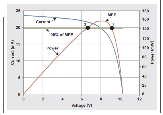

在最大功率点工作时,太阳能电池板可提供峰值输出功率。最大功率点是一个与电池板最高可达输出功率相对应的电压电流。在光照水平不断变化的情况下,最大功率点追踪方法对来自太阳能电池板的功率进行管理。太阳能电池板的一个特性是,电池板电压随电池板输出电流增加而下降。如果输出电流过高,则电池板电压崩溃,并且输出功率变得非常低。图1描述了特定太阳能电池板输出电流及输出功率与其输出电压之间的比较情况。最大功率点已被标示出来。图中,一条水平绿线条表明输出功率至少为90%最大功率点时的位置。该线条以上,在“点1”和“点2”之间时,电池板输出功率最大。
图1:太阳能电池板最大功率点图
当太阳能电池板供电型负载仅要求功率脉冲并且不需要全时段供电时,让其工作在90%最大功率点以下的一种简单方法是,在“点1”开启负载,而在“功率点2”关闭负载。当负载开启时,其获得要求的功率,从而使电池板电压下降。这样,工作点便从“点1”开始移动,经过最大功率点,最终超过“点2”。在“点2”时,负载关闭,电池板电压再次上升。即使是这种简单的操作,我们也必须解决3个问题。

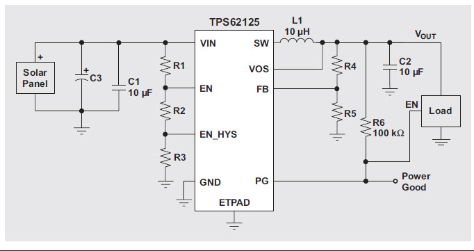

我们很难找到一款单器件、低成本的解决方案。它需要使用宽电压范围的功率受限型太阳能电池板输入,同时还要能够高效地提供稳定的输出电压、快速的启动,并且能够在90% 最大功率点以下工作。TI TPS62125就是一个这类器件,它可以接受高达17V的输入电压,拥有90%以上的工作效率,启动时间小于1 ms,并且拥有一个使用精确阈值的开启输入引脚,其可以直接连接至太阳能电池板电压,以实现最大功率点追踪。这样,便无需添加额外器件来实现这种功能。图2显示了一套完整的解决方案。
图2:脉冲负载的最大功率点追踪电路
由R1和R2组成的分压器,用于在图1所示“点1”时开启电源。在电源开启以前,该器件本身会把R2和R3之间的这个节点一直保持在地电位。电源开启以后,器件释放该节点,R3便为分压器的组成部分。当太阳能电池板电压降至“点2”时,器件关闭节点,并再次保持R2和R3之间节点的低电压。这时,电池板电压再次开始上升,直到其达到开启阈值为止。这样便实现一种完全可编程的开启和关闭电压,其可用于任何太阳能电池板。
大容量输入电容C3存储来自太阳能电池板的能量,以在规定时间为负载提供功率,并且为电源启动供电。电池板向电源或者C3提供与其电压相对应的电流。当电源处于关闭状态时,太阳能电池板向电容提供电流。当电源开启时,电容和太阳能电池板为负载提供所需电流。由于C3只是存储能量,然后在相对较长的一段时间内释放存储的能量,就此而言C3不失为一款低成本的电解质电容。

VIN为图1所示“点1”和“点2”之间的平均太阳能电池板电压,而η为给定输出功率的电源效率。请注意,VIN约为7.8V且输出功率为825mW时,电源效率一般为87%左右。利用这些数值,可以计算得到IIN=122mA,远大于图1所示太阳能电池板的输出能力,因此C3必须存储足够的能量,以提供缺少的那部分电流,并且持续时间为15 ms。方程式2根据负载要求和太阳能电池板特性,计算出要求的C3值:
VP1和VP2为“点1”和“点2”之间的电压,使用这种太阳能电池板时,它们分别约为9V和6.5V,其与放电时C3的电压变化相对应。tON时的要求负载工作时间为15ms。最后,Ipanel(Avg)为电池板工作在其90%最大功率点以下时,太阳能电池板所提供的平均电流。如图1所示,该电流约为19mA。

R1、R2和R3共同形成了一个具有开启(EN)引脚磁滞的完全可配置分压器。方程式3和4用于设置电阻器值:
我们首先选择R1,而1 MΩ是一个较为合适的起始值。这样,通过计算,可以得到R2为153.8 kΩ。我们选择最接近标准值154 kΩ。R3 应为60.9 kΩ,而60.4 kΩ是最接近标准值。

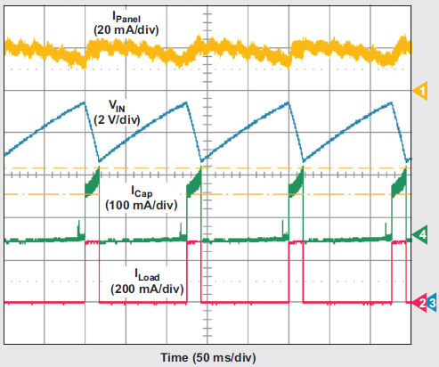

图3显示了运行中的最大功率点追踪电路。电池板电压VIN保持在9V和6.5V(分别为VP1和VP2)之间。一旦VOUT进入调节状态,负载开启,并且获取250mA电流。当电池板电压降至6.5V时,VOUT关闭,并从而关闭负载电流。太阳能电池板始终提供19mA的平均电流。图3中,负载拥有约18ms的运行时间,可以满足15ms要求。该运行时间并未与上述计算结果完全一致,而C3值有所增加,超出了计算结果。
图3:90%最大功率点以下工作的最大功率点追踪电路
图4用来自C3的电流ICap的轨迹线,代替图3所示输出电压轨迹线。VIN下降时,来自电容的电流为正—电容向电源提供其存储能量,之后负载获得该能量。一旦负载关闭,由于电池板电压降至6.5V,并且电源关闭,C3提供的电流变为负—电容通过电池板再充电,为下一个周期存储能量。电池板电压足够高的情况下,当电源开启时,来自C3的电流在负载开启以前出现短暂尖峰。启动期间,需要C3提供更多的输入电流。
