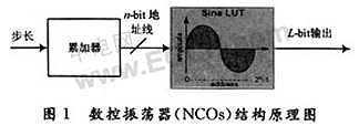

NCOs主要包括一个正弦波样点查找表(LUTs)和一个产生地址的累加器,如图1所示。
图1中n为累加器产生的地址位数,则LUTs有N=2n个输入。LUTs的输出分辨率/精度为L位(该参数与n有关),其工作原理见图2。
由图2可以看出,累加器产生地址码,循环从LUTs地址中取数正弦波的样点数据,其取数的速率越快,即步长μ越大,则产生的正弦波频率越高。

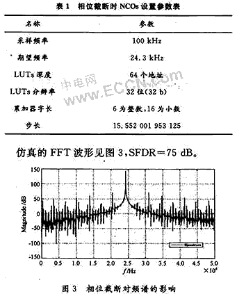

当LUT输出正弦波样点数据时,只有整数部分可以用于输出,而小数部分则被忽略,这导致输出相位部分有截断。相位截断(Phase Truncation)的情况决定了产生的正弦波的纯度。如:当采样频率为100 kHz时,NCOs输出的期望频率为24.3 kHz,其NCOs设置参数见表1。从表1中可以看出,LUTs的分辨率为32 b,则可以忽略幅度值量化的影响,而杂波主要是由相位截断产生的。

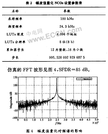

将LUT的深度增大为12 b(4 096),则可以忽略相位舍去对频谱纯度的影响,而杂波主要由幅度值的量化(Amplitude Quantization)产生。同样,当采样频率为100 kHz时,NCOs输出的期望频率24.3 kHz,NCOs设置参数见表2。
由图3,图4可以看出,相位截断产生的杂波远大于幅度值量化产生的杂波,是杂波的主要来源。
