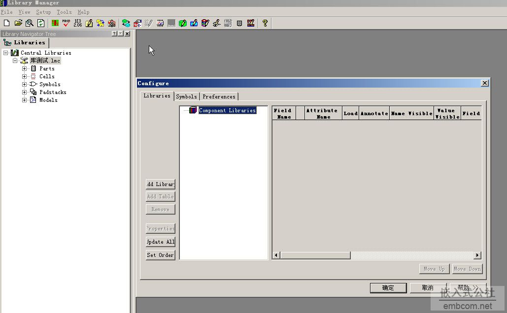

请教关于此教程中的一些问题,小弟按照文档中所描述尝试去做,遇到一些问题 下图是我按照PDF中的步骤建立库的过程,但并未能成功使用EXCEL做库集成 请楼主指教:
fenghaili 发表于 2009-6-25 11:42:38
ODBC的问题吧?
doublez 发表于 2009-6-25 11:46:08
能截图看看详细的步骤么,中间有几个地方没截图,确实不怎么好配
谢谢楼主
fenghaili 发表于 2009-6-25 11:47:55
你们打算连接什么数据库?? SQL??
你首先需要有一个正确的数据库。然后要配置ODBC,连接到数据库。。
因为数据库我也不懂。如何配置ODBC,你可以上网查一查
