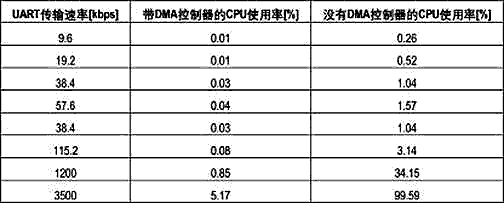

DMA和事件系统技术对开发人员来说是比较陌生的,因此并不常使用。DMA控制器通过执行数据访问(如在后台执行外设寄存器到内部或外部SRAM的数据访问),从CPU卸载数据移动管理任务。例如,开发人员可以配置DMA控制器,把一个数据块预载入片上RAM中,这样在CPU需要它之前就可以快速访问,从而消除了等待状态和相关延时。另外,DMA控制器还能够承担通信外设管理的大部分工作(见表1)。
表1 DMA控制器能够承担通信外设管理的大部分工作
利用DMA控制器所节省的周期数可以十分可观:许多嵌入式开发人员都已发现自己无法以有限的微控制器资源来满足应用的需求,直到认识了DMA,才突然明白原来还有大量额外的周期可用,数目有时甚至多达整个系统的30%到50%左右。许多开发人员都是在遇到处理方面的困难时,才首次发现这种未开发的潜力,尽管实际上这种潜力从一开始就可以使用。

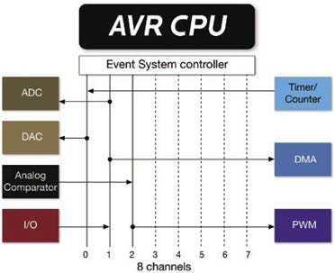

熟知事件系统(event system)的开发人员就更少了。事件系统与DMA制器协同工作,可进一步减少CPU周期的负担,并降低总体功耗。事件系统是一条总线,能够将从微控制器上的一个外设发出的内部信号连接到另一个外设。当有事件在外设上发生时,它就可以在一个双周期的延时内触发其它外设采取行动,整个过程无需CPU参与,就和人体在手碰到火时无需大脑命令就自然做出反射动作的把手抽出来一样。
更确切地说,事件系统利用一个连接了CPU、数据总线和DMA控制器的专用网络在整个微控制器上进行信号路由(见图1)。在正常情况下,外设必须中断CPU来激活某个行动,包括读取外设本身。而事件系统通过直接在外设之间发送相关事件,便可有效地使CPU摆脱这些中断所带来的负担。开发人员可以灵活配置外设来使用不同的事件通道,从而定义特定的事件路由,以满足应用的某些需求。
图1 一个事件系统
