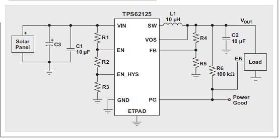

图 2 脉冲负载的最大功率点追踪电路
由 R1 和 R2 组成的分压器,用于在图 1 所示“点1”时开启电源。在电源开启以前,该器件本身会把 R2 和 R3 之间的这个节点一直保持在地电位。电源开启以后,器件释放该节点,R3便为分压器的组成部分。当太阳能电池板电压降至“点2”时,器件关闭节点,并再次保持 R2 和 R3 之间节点的低电压。这时,电池板电压再次开始上升,直到其达到开启阈值为止。这样便实现一种完全可编程的开启和关闭电压,其可用于任何太阳能电池板。
大容量输入电容 C3 存储来自太阳能电池板的能量,以在规定时间为负载提供功率,并且为电源启动供电。电池板向电源或者 C3 提供与其电压相对应的电流。当电源处于关闭状态时,太阳能电池板向电容提供电流。当电源开启时,电容和太阳能电池板为负载提供所需电流。由于 C3 只是存储能量,然后在相对较长的一段时间内释放存储的能量,就此而言 C3 不失为一款低成本的电解质电容。

我们首先选择 R1,而 1 MΩ 是一个较为合适的起始值。这样,通过计算,可以得到 R2 为 153.8 kΩ。我们选择最接近标准值 154 kΩ。R3 应为 60.9 kΩ,而60.4 kΩ 是最接近标准值。
其他最大功率点追踪电路配置
可使典型应用受益的另一种可配置特性是,利用电源良好 (PG) 输出来控制负载的开启 (EN) 输入。当电源关闭时,PG 引脚保持低电平。仅当电源开启且输出电压在调节状态下时,上拉电阻器 R6 将其拉高。把 PG 输出直接连接至负载EN输入,可使负载保持关闭,直到输入电压升至 VP1 以上且输出电压高到足以正常驱动负载为此。由于输入电压降至 VP2 时电源关闭,因此 PG 引脚被有源拉低,从而又让负载关闭。这种配置,可以保证仅在其电源电压处于调节状态下时才开启负载,从而避免出现可能会破坏负载性能或者数据的低电源电压。
