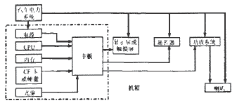

车载系统的主要硬件组成部分疑车载电脑、显示屏、音频功放、音箱和电源。其系统框图如图1所示:
图1 车载移动多媒体系统
其中粗线的部分为汽车的电力系统.是车载系统的电力来源:车载机箱、主板等体积小,耗能低,是专门为配合车载系统设计的;车载电脑的硬盘一般都采用大容量CF卡或其他存储卡作为存储媒介,理由是这种媒介抗震性能好;操作系统主是移动版操作系统,如果使用的是笔记本硬盘也可以安装windows XP等操作系统;音频功坡输出声道数根据具体的音频功放而定,这也为车裁系统在价格上提供了伸缩的空闻。可见,车载系统配件选购方便灵活,组装拼接简单;而与之配套的多媒体播放系统,即本设计是使用软件来实现对媒体的播放的,所以也为系统以后对新生媒体格式支持提供了极大的便利。

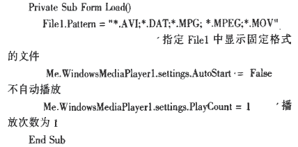

经分析。常用的DAT、AVI、MOV、MPG、MPEG这5种媒体格式只有MOV与其他4种媒体格式在播放上有些区别,它是苹果电脑公司Quicktime播放器播放的影音文件,出现的频率很少;而其它4种采用Windows自带的MediaPlayer控件就可以播放。基本满足日常播放需求,同时免去了引用第三方控件的麻烦。通过下拉列表框、驱动器控件和文件控件来实现对驱动器上文件的查找,同时提供对以上4种媒体格式的筛选。部分关键代码如下:
窗体打开时的默认设置。

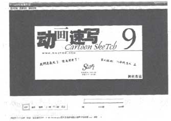

Flash播放器的设计选用第三方MacroMedia公司出品ShockwaveFlash控间来完成,该控件方便易用,功能强大,可以提供画面分辨率的选择,画面放大、缩小,循环播放等功能。同时,本设计通过Visual Basic 6.0自带的Slider控件来实现播放进度的显示和调整;通过StatusBar控件在界面底部显示当前播放状态和播放帧数,使用户了解当前的播放状态,完成的界面如图2所示。
图2 nash播放器界面

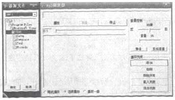

在其他方面,考虑到MP3播放不只播放一首歌曲,所以使用播放列表这个功能,把要播放的MP3歌曲的地址统一存放到播放列表中.然后再逐一调出MP3歌曲地址进行播放。在向列表里加载MP3地地时通过一个新窗体进行,避免对MP3播放器界面的破坏;同时提供保存和载入功能以方便用户对常用歌曲的播放,免去每次播放都要选曲的麻烦。在其他功能上提供常见的MP3播放器所使用的顺序播放、随机播放、单曲播放这三种功能;提供声音的调整和声音均衡。为了方便用用户在播放歌曲时还显示当前播放的歌曲名称和进度.以便用户调整歌曲的播放进度。设计完成的MP3播放器和添加文件界面如图3:
图3 MP3播放器及添加文件界面

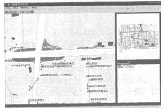

在查询方式上支持距离、面积、范隔、地物、模糊、精确几种查询功能。距离查询可以在地图上查询任意两点间的距离。面积查询可以在地图上查询所选择区域的面积。范围查询提供选定点范围一定半径内的事物查询,半经由用户给出。地物查询提供单点、矩形、圆形、多边形的查询。可以通过以上4种方法查询单点或不同形状区域内的事物,并在结果窗口显示出来,同时在主地图上标识。模糊查询提供对地图内所有事物的查询,通过用户输入欲查询的地点,在结果栏内显示出用户要查询的地点是否在地图上有标识。精确查询供用户在不知道要去的地点在行么位置时使用,用户可选择要查询的图层,输入要查询的事物名称,如果地图上没有标注,给出提示;如果有,则在主地图上标识,并显示在主地图的中心位置。
图层标注是为了方便用户筛选要在地图上显示的内容,如用户可以选择只在地图上显示餐饮地点。支持4种图片格式的输出是为了方便用户将当前地图输出为图片,在其他场合使用。根据以上功能分析设计完成的电子地图界面如图4所示:
图4 电子地图主界面
