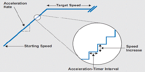

为了使步进马达从起始速度加速至某个期望目标速度,只需以周期性间隔改变当前速度。大多数工程师都使用微控制器来实现步进马达控制。最常见的实现方法是只使用两个定时器。第一个是每秒步进 (SPS) 定时器,用于产生一种精确的步进速率计时功能。另外一个是加速定时器,用于周期性地改变第一个定时器。由于速度受到周期性改变,在本质上得到与时间相关的角速度 (dv/dt)。这一过程被称作加速度,即速度随时间变化情况。图 2 显示了一个典型的基于微控制器的加速度分布图放大图,并描述了步进马达加速至目标速度的过程。
图 2 典型加速过程放大图

定义加速度曲线需要两个参数:(1)SPS 值变化频率;(2)SPS 值变化程度。加速度曲线与这两个参数成正比;也就是说,SPS 值变化越频繁,其值也越大,而加速度曲线也会越大起大落。加速度定时器同时控制这两个参数:定时器函数起作用的次数与 SPS 值每秒的变化次数相同,另外,定时器的中断服务程序 (ISR) 通过一个预先确定的因数定期增加当前SPS,从而确定新的速度。
使用每秒每秒步进 (SPSPS),或者当前 SPS 速率改变的每秒次数,来测定加速速率。如果通过增加 1 来改变 SPS 值,则每次加速速率改变都必须调用(触发)加速度定时器的 ISR。例如,加速速率为 1000 SPSPS 时,马达速度以 200SPS 开始,并周期性增加 1,直至其达到 1200SPS。那么,加速度定时器的 ISR 需要调用 1000 次。
另外一种方法是,加速度定时器调用频率减半,然后 SPS 周期性增加 2。相比前一个例子,加速度定时器的 ISR 仅调用了 500 次,但马达仍然以 200SPS 启动,并在 1 秒内达到 1200SPS。两者的差别是更实时的可用性,但代价是分辨率下降。换句话说,为了达到 999 SPSPS 的精确加速速率,必须使用第一种方法。

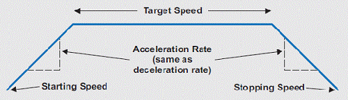

图 3 显示了一个加速/减速过程,其中,加速和减速速率对称。也可以使用非对称速率。

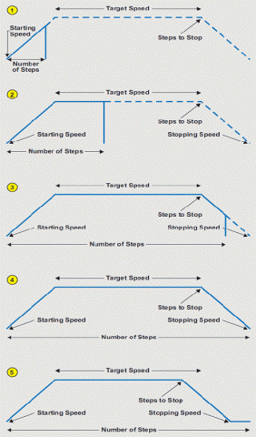

根据所有系统变量的配置,我们需要研究下列5种情况(参见图 4):
情况1:在马达达到目标速度以前所有步进结束。
情况2:马达达到目标速度时所有步进结束。
情况3:达到停止速度以前所有步进结束。
情况4:达到停止速度时所有步进结束。
情况5:达到停止速度后所有步进结束。
图 4 5 种加速/减速情况
恰好在达到停止速度时马达停止(情况4)是一种理想情况。在达到停止速度前不久(情况3)或者以后(情况5)马达停止是可以接受的,具体取决于出现这些情况时距离理想情况还差多少个步进。例如,如果马达转动过快时所有步进结束,则马达传动轴可能会因转动惯量而失去位置。但是,如果在所有步进执行完以前达到停止速度,则执行该次马达运动控制所需的总时间会过长。
情况1和2仅为说明需要,应该不会出现,因为设计人员应始终确保steps_to_stop小于number_of_steps。了解所有可能出现的情况以后,设计人员可以简单地对系统进行微调,以获得最佳响应。

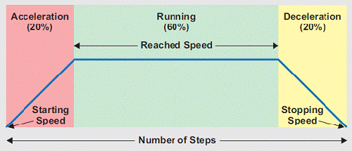

只需少许微调的另一种方法是,将步进总数分割成几个百分数,分配给每个加速/减速过程特定区域。在这种算法实现中,可选择步进总数的20%用以对马达加速,60%用以使马达恒速运行,其余20%用以对马达减速(参见图5)。如果number_of_steps为1000,则马达以预设加速度加速200个步进,然后无论它达到何种步进速率都停止加速。之后,以这种速率执行600个步进,并且最后200个步进执行完全部减速过程。
图 5 基于百分比的加速/减速过程
请注意,使用这种算法时,假设正确选择百分比的情况下,步进不可能在马达运动过程的错误部分耗尽。就图5所示例子而言,由于加速和减速部分都很平衡,因此马达最可能以相同速度开始和停止。这种方法的缺点是,很难保证达到目标速度。如果目标速度不那么重要,则可以使用这种算法来确保马达始终在安全速度下停止。
如果速度达到对应用来说过慢,使用这种算法加速马达传动轴的唯一方法是,提高加速速率,或者增加加速/减速区域中使用的步进数百分比。但是,设计人员必须小心操作,不要让马达运行速度违反马达扭矩/速度曲线。
