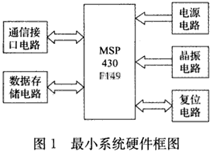

最小系统是由保证处理器可靠工作所必须的基本电路组成的,主要包括电源电路、时钟电路、复位电路、通信接口电路、数据存储电路组成,其硬件框图如图1所示。

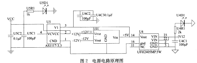

本系统需要使用+5V和+3.3V的直流稳压电源,其中MSP430Fl49及部分外围器件需要+3.3V电源,另外部分需要+5V电源。在本系统中,以+5V直流电压为输入电压,+3.3V由+5V直接线性降压。电源电路原理如图2所示。

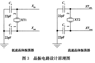

MSP430系列单片机时钟模块包括数控振荡器(DCO)、高速晶体振荡器和低速晶体振荡器等3个时钟源。这是为了解决系统的快速处理数据要求和低功耗要求的矛盾,通过设计多个时钟源或为时钟设计各种不同工作模式,才能解决某些外围部件实时应用的时钟要求,如低频通信、LCD显示、定时器、计数器等。数字控制振荡器DCO已经集成在MSP430内部,在系统中只需设计高速晶体振荡器和低速晶体振荡器两部分电路。
低速晶体振荡器(LFXTl)满足了低功耗及使用32.768kHz晶振的要求。LFXTl振荡器默认工作在低频模式,即32.768kHz,也可以通过外接450kHz~8MHz的高速晶体振荡器或陶瓷谐振器工作在高频模式,在本电路中我们使用低频模式,晶振外接2个22pF的电容经过XIN和XOUT 连接到MCU
高速晶振也称为第二振荡器XT2,它为MSP430F149工作在高频模式时提供时钟,XT2最高可达8MHz。在系统中XT2采用4MHz的晶体,XT2外接2个22pF的电容经过XT2IN和XT2OUT连接到MCU,原理如图3所示。

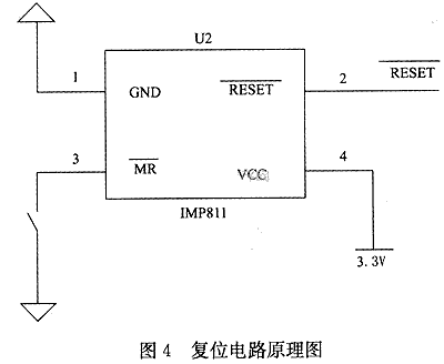

手动复位是最小系统常用的功能,本系统采用专用复位芯片IMP811实现手动复位,原理如图4所示。

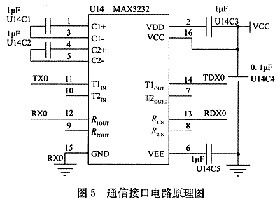

串行通讯只需较少的端口就可以实现单片机和PC机的互通,具有无可比拟的优势。串行通讯有两种方式:异步模式和同步模式。MSP430系列都有USART 模块来实现串行通信。在本设计中,MSP430F149的USART0模块通过RS232串口与外围的串行主机通信。
EIA-RS232标准是由美国电子工业协会(EIA)制定的串行数据传输总线标准。早期它被应用于计算机和终端通过电话线和Modem进行远距离的数据传输,随着微型计算机和微控制器的发展,不仅远距离,近距离也采用该通信方式。在近距离通信系统中,不再使用电话线和MODEM,而直接进行端到端的连接。RS232标准采用负逻辑方式,标准逻辑“1”对应-5V~-15V电平,标准逻辑“O”对应+5V~+15V电平。显然,两者间要进行通信必须经过信号电平的转换。
本系统采用专用电平转换芯片MAX3232来实现。MAX3232芯片是MAXIM公司生产的电平转换芯片,包含两路接收器和驱动器,性能可靠。原理如图 5所示。

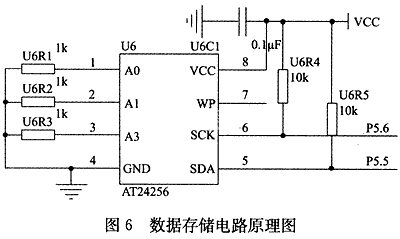

数据存储选择大容量的E2PROMCAT24WC256。它是一个256K位串行CMOS E2PROM,内部含有32768个字节,每字节为8位,CATALYST公司的先进CMOS技术减少了器件的功耗,CAT24WC256有一个64字节页写缓冲器该器件通过I2C总线接口进行操作。原理如图6所示。
