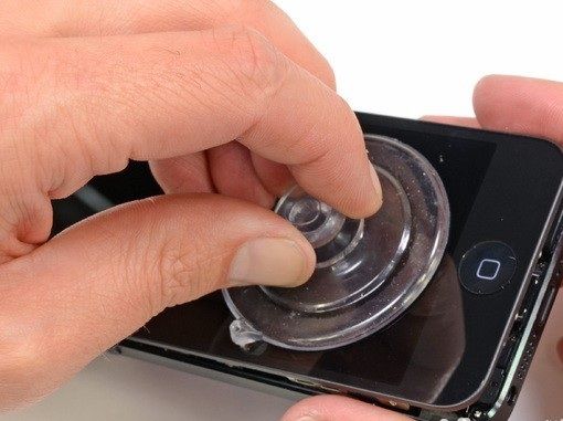

近日,苹果全球各地的零售店刚对排着长队购买全新iPhone 5的顾客敞开大门,不出几分钟,iFixit就着手对本款设备进行例行拆卸。揭秘苹果最先进智能手机的内部结构包括如下步骤:移除精巧的专用梅花型螺丝,这些螺丝的作用在于连接4英寸的显示屏及铝合金后壳。拆卸人员使用吸盘轻易将屏幕从后罩提起。“完全分离iPhone 4S的显示屏组件需要执行38个步骤,与它相比的话,这台机子可能是我们见过的最易维修的iPhone,” iFixit之后这样写道。

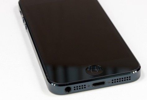

iPhone 5的外观改变了许多,最明显的是底部,底座接口变小了,耳机孔放在了底部,扬声器设计也改变了。
好消息是,iPhone 5依然用与iPhone 4和4S相同的螺丝钉。一体成型的铝制背壳让人想起iPhone 3GS,iPhone 5的四个角保留了iPhone 4的设计。
iPhone 4S拆屏幕38个步 iPhone 5更容易

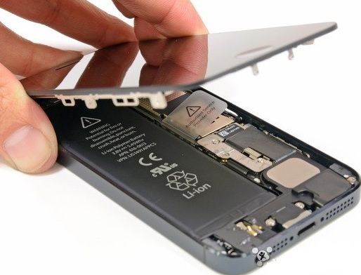

什么?!要动用吸盘?要知道,从3GS的拆解开始就不需要用吸盘了。

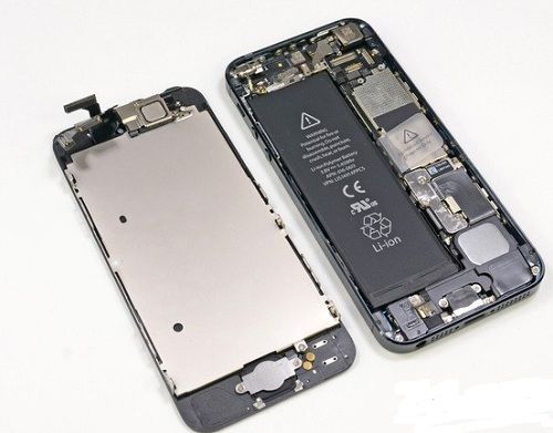

因为iPhone 5的拆卸是从前面开始,所以更换屏幕玻璃会比较容易些。iPhone 4S拆屏幕要经过38个步骤,iPhone 5可能是史上最容易维修的iPhone了。

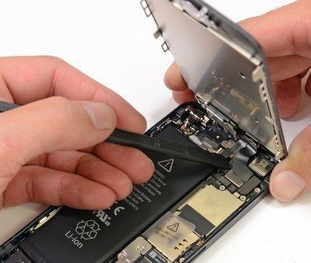

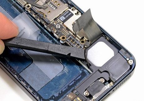

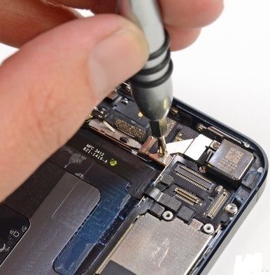

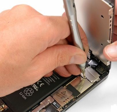

屏幕连接器用好几枚螺丝钉紧紧固定到主板。拧开螺丝钉,用挑线器就能很轻松地将屏幕连接器挑拨开。屏幕如此轻松就能拆出来,再一次想起3GS的拆解。

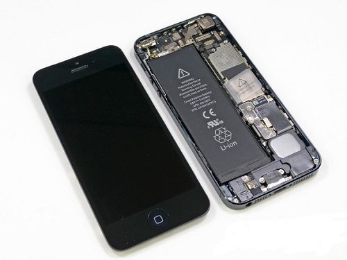

拆完屏幕后,内部结构赫然映入眼帘。

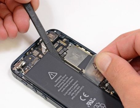

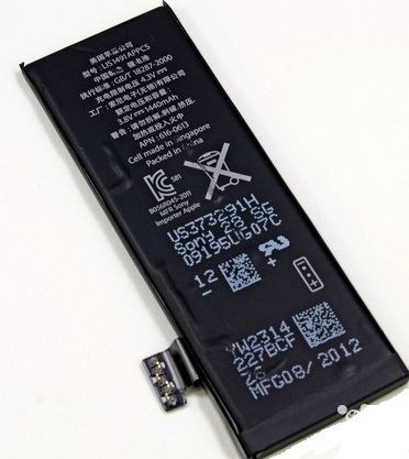

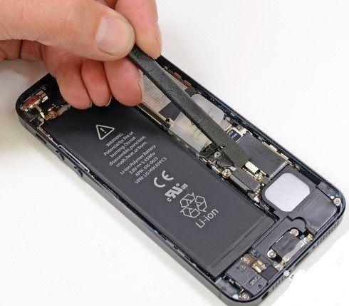

照例,我们先拆电池,切断零件与电池的连接。这也是拆解电子设备的常识。将3枚Phillips螺丝钉拧开,移开一块金属托架,即可将电池连接器从主板断开。
我们用扁平的撬刀将电池撬出来,电池用了粘合剂来固定,典型的苹果作风。iPhone 5的电池也做了改进,电压更高,电池容量更大,我们来做个对比:
- iPhone 5电池:3.8V - 5.45Wh - 1440mAh 3G通话8小时,待机225小时
- iPhone 4S电池:3.7V - 5.3Wh - 1432mAh 3G通话8小时,待机200小时
- Galaxy SIII电池:3.8V - 7.98Wh - 2100mAh 3G通话11小时40分,待机790小时

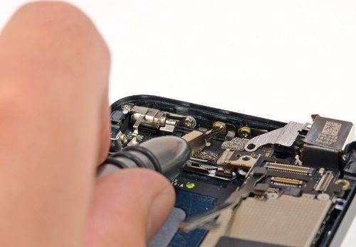

iPhone 5内部有各种金属跟金属之间的接触,我们图中看到的这块连接器,是用来连接前置摄像头的金属框架和后置摄像头的金属框架。或许金属框架本身是某种天线。一时间还还难说清。
说到天线,位于电池旁边的天线连接器一端很容易从主板撬起来。这个位置的天线在iPhone 4S是蜂窝网络的天线,但是在iPhone 5不知道做何用处,要等进一步拆解才知道。
在内腔的顶部,我们发现几个天线连接器,被牢牢固定在里面。

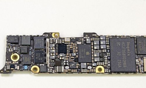

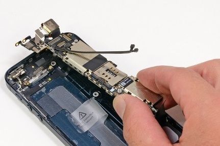

解除束缚后,我们将主板从内腔提起。iSight摄像头跟着主板一块儿被提起来,内腔还剩下一些零件没拆。

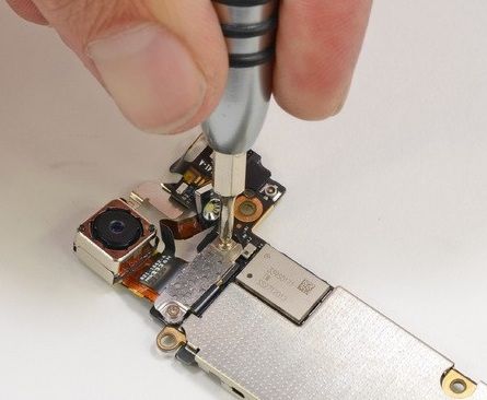

我们终于摸到iPhone 5的好东西了:芯片。我们一起来看看iPhone 5的芯片都是什么型号。
主板上的许多零件都用螺丝钉和金属架来固定,看来苹果非常重视主板上的零件,非常好。
A6处理器终露面 产能就不足?

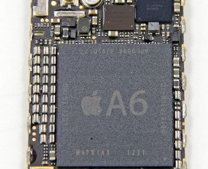

一掀开就看到苹果的A6处理器。
主板上的各种芯片如同木块上面爬着的蚂蚁。传三星上调代工价格的原因主要是由于A6芯片产能不足、良率偏低和成本过高等问题。考虑到苹果有意“去三星化”,此次有可能削减给三星的订单,转向台积电等代工商。

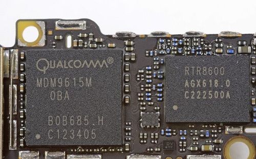

iPhone 5的4G LTE芯片,已经可以肯定是Qualcomm MDM9615M。

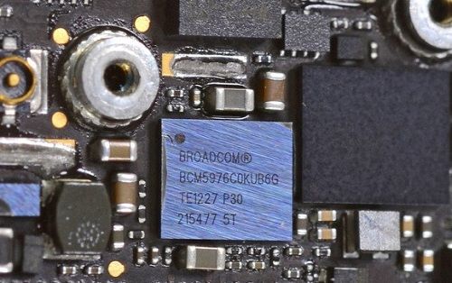

触控板控制器的芯片是Broadcom BCM5976,来个特写。
苹果使用了跟MacBook Air一样的触控板控制器。加上德州仪器触摸屏控制器,造就了iPhone 5 Retina屏幕的触控输入。
