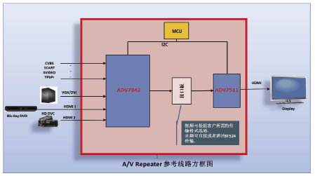

ADV7842 是一款集成了模拟(CVBS,RGB,和YPbPr)和HDMI receiver(HDMI Rx)输入的视频I/O芯片。ADV7511 是一款HDMI transmitter 芯片。下面借用以这两款芯片做成的HDMI I/O参考线路讨论高速高精度视频PCB设计时最常见的问题和推荐的解决方法。图1为ADV7842-ADV7511 AV参考线路方框图,图2为ADV7842-ADV7511 AV参考线路实际PCB。
图1 ADV7842-ADV7511 AV参考线路方框图
图2 ADV7842-ADV7511 AV参考线路实际PCB
HDMI输入端
在PCB上HDMI连接端子(HDMI connector)到HDMI Rx 数据输入管脚的长度应减至最短,所以HDMI Rx 芯片置放的位置应尽量靠近HDMI连接端子,如图2所示。过长的连线会受其他外部源的影响而产生噪声。连线短,也有助于控制差分阻抗。HDMI TMDS传输线的差分阻抗要控制在100Ω左右。差分阻抗与板材、板厚、叠层结构、线宽、线距都密切相关。建议用户跟制板商协商相关参数, 在设计时即有所考虑, 避免再次改板或者调整设计。
