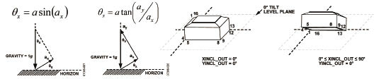

倾斜检测是加速度计的常见应用。例如它可以用于直接测量倾斜角,以在特定位置触发操作,或者用于平台稳定。倾斜检测成为加速度计的常见应用是加速度计输出与倾斜之间存在简单的三角关系,如图1所示。客户常常要求约0.1º的倾斜精度,并询问这一精度能否使用我们的加速度计来实现。实现0.1º左右的倾斜精度需要将失调控制在约1mg,而灵敏度误差控制在0.1%。即使是ADI最高性能模拟输出器件,这里指的是内核器件,例如ADXL203,也只能提供约4%的灵敏度误差,以及约25mg的失调误差。在此条件下可以获得约3º~5º的倾斜精度,而且需要执行一些校准。这些规格全部是指室温条件,如果要考察某一温度范围内的任何倾斜,该器件的偏移具有约0.5mg/ºC的温度系数。在整个温度范围内,灵敏度上下浮动约0.3%。最根本的一点是,如果确实需要精度为0.1º的倾斜传感器,必须执行校准。即使已经执行校准,甚至是校准后器件,也必须控制机械影响。原因在于,在10mm范围内,即使两侧差异仅为17µm,例如封装一侧的焊接高度比另一侧高17µm,欲控制精度的器件也将产生0.1º的倾斜误差。此情况是校准后器件,不一定是器件误差。该器件会忠实报告贴装位置的倾斜。所在,当设计极高精度的倾斜测量系统时,需要考虑的因素很多。

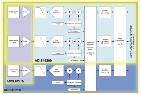

图2显示了ADI公司MEMS产品提供的不同集成度。这里,最小的方框代表最低集成度,本例中是指双轴加速度计ADXL203。此加速度计具有模拟输出,倾斜精度约为3º~5º。下一个方框尺寸增加,代表较高集成度。该产品是ADIS16209,采用ADXL203等内核,提供模数转换功能,用于将模拟输出信号转换为数字输出信号。另外还添加了温度校准,以及让轴彼此准确垂直的轴校准,同时提供一些角度计算功能,因此ADIS16209不仅可在整个温度范围内以及在轴与轴之间校准,而且可输出倾斜度数据,而不仅仅是加速度计数据。这里,最大的方框代表最高集成度。ADIS16210在ADIS16209基础上添加了另一个轴,所以内置了第二个ADXL203型内核。第三个轴提供了更宽的倾斜测量范围,当然,还能输出三个轴的加速度计数据。
0.1º的倾斜精度需要约1 mg的失调和约0.1%的灵敏度,可以看到在这些产品中,最小方框内的ADXL203提供大约3º~5º倾斜精度,要实现更高值则需要执行校准。随着方框逐渐变大,校准后的ADIS16209在±90º测量范围内提供所需的0.1º倾斜精度,ADIS16210则在±180º测量范围内提供所需的倾斜精度。

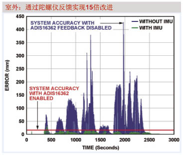

自主机器人利用了最常用的多轴惯性运动。和大多数应用一样,它也利用线性和旋转信息。环境条件也会牵涉其中。图3左侧是典型的自主机器人,右侧是在自主机器人中实现导航的典型框图。机器人使用引导计算机来管理任务目标,包括位置变化,或者可称之为运动。此特定应用中,机器人取代了工厂内的材料传输带系统。引导计算机制定或接收机器人需要遵循的轨迹,然后使用几种测量形式跟踪该轨迹的进程。惯性测量主要是通过光学编码器,后者通过一系列齿轮与滚轮耦合。该方法非常有效,但轮胎滑移、轮胎压力变化造成的轮胎直径波动、齿轮间隙等等因素易带来误差源,任何此类动作都能导致机器人运动方式与轮胎运动方式冲突。另一种测量方法是激光系统。激光系统虽然精确但价值有限,因为测量期间过于依赖稳定性,机器人必须停止才能进行测量。不仅如此,执行测量时,人在机器人周围走动都会造成位置或方位测量的延迟或误差。因此,片上陀螺仪或惯性测量单元系统通常与这些测量系统配合使用,以实时跟踪方位或驶向。陀螺仪或IMU系统也有其性能限制,无法完全取代其他系统,不过其优点也很明显。机器人在无陀螺仪反馈或陀螺仪辅助的情况下遵循此轨迹,它仅使用测程数据,添加了陀螺仪反馈。这里使用的陀螺仪是一对MEMS陀螺仪,采用目前的标准。ADI自本实验实施迄今,在近似成本、尺寸和功耗水平下,陀螺仪性能已经提高了约5倍~10倍。如图4所示,y轴是误差,x轴是时间,陀螺仪同样遵循轨迹。蓝色部分代表无陀螺仪反馈系统的误差。而绿色部分代表有陀螺仪反馈系统的误差。可以清楚看到,无陀螺仪反馈时,误差在数厘米左右,甚至到达40cm。有陀螺仪反馈时,误差有效限制在约20mm,证明了陀螺仪所带来的显著改善。

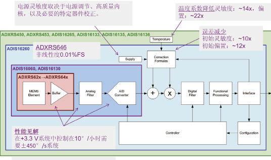

图5所示为全集成式陀螺仪。无论是采用高可靠性的模拟输出器件ADXRS620,还是直接采用全集成式、经过温度校准的器件ADIS16265,此框图都能说明相应集成水平的细节。首先,开发有机设计而且有时间、资源和经验完成整个设计流程的设计人员。如果要开发稳定性可达10º/小时的系统,假设是在3.3V系统中,所有其他条件已得到控制,那么在校准后,模拟系统内的误差必须控制在1µV以内。这并非不可能,但是,开始设计前设计者必须知道灵敏度的底线在哪里。这不仅能告诉设计者模数转换器的分辨率类型,而且还能说明放大器、缓冲器、滤波器等器件内需要控制的噪声参数、输入偏置等等。在此基础上,可以考虑使用哪种误差降低手段。16136具有高温度校准性能,灵敏度和偏置性能可达10倍~20倍。
图1 加速度计输出与倾斜之间存在简单的三角关系
图2 ADXL203提供的不同集成度

图4 陀螺仪带来显著改善

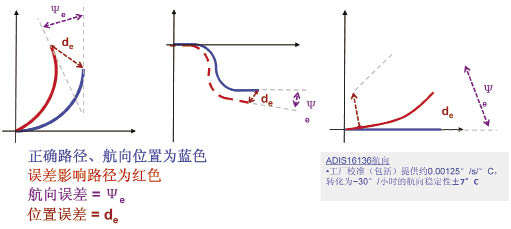

器件中的三种不同误差源,分别是灵敏度误差、非线性度和偏置各有路径。如图6所示,蓝色的路径可以看成机器人实际所在的路径。红色则是导航计算机在灵敏度误差、非线性度误差和偏置误差影响下假定的路径。Ψe和de误差项显示的是航向误差和位移误差的实际差异。灵敏度误差很简单。假设我以特定速率旋转,陀螺仪读数高出实际值10%,则存在10%的航向误差。由于旋转速率将转换为机器人的实际瞬时线速度,可以看到,位移实际上将随着转速增加。非线性度很有意思,有时候它是无关紧要的。但有时它也有影响,举例说明。假设现在没有灵敏度误差。那么可以说,右边的图似乎有小误差,从底部路径可以看出。虚线路经代表底部线性度,它最终导致航向和d因数差异。假设我在停车场教女儿开车,我沿着S曲线行驶。而她以障碍滑雪方式行驶,90º向左,90º向右,最后,虽然航向仍相同,但肯定有位移。如果重看非线性度曲线的第二阶,会发现一侧高一侧低,这就是累积的结果。偏置误差在上一节中已经讲过。如果我沿直线驾驶,偏置误差将导致航向误差的累积,再加上线速度的关系,至少对导航计算机而言,机器人是曲折前进的,而且位移误差越来越大。
图5 陀螺仪通过集成提高性能

图6 三种不同误差源
