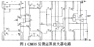

图 1 为本文设计的电路结构,M1、M2、M3、M4 构成输入缓冲级。Z 是高阻抗输出端。假设在反相端产生电流I1-I2=In,则此电流通过由M1—M8、M28—M29 组 成的电流镜传输到Z 端,然后转换成电压进行下一级放大。设开环跨阻增益为Z ( jf ), 则:
并在电路中采用MOS 管M15—M18 实现的串联电阻电容C1 和M19 形成的电容 进行相位补偿,并消除C1 和M19 电容带来的低频零点 。显然,从反向输入 端到Z 端,中间线性传输的物理量是电流,而且电流变化的幅值在理论上没有限制, 这就是CFOA 能获得高速特性的根本原因。

3.1 输入级分析
在图 1 电路中,由M1—M8 和M28-M29 组成电路的输入级,V+端是同相输入 端,具有高输入阻抗。V -端是反相输入端,具有低输入阻抗,同时M3、M4 的推挽 结构也形成低输出阻抗,便于信号电流的流进或流出。M1、M2、M3 和M4 的互补 结构迫使V -跟随V+ ,反相输入端的电流In=I1-I2 ,其中I1、I2 分别为M3、M4 MOS 管的源极电流,当反相输入端信号电流为零时,I1=I2 。M20-M27 输入级提供1μA 的偏置电流。当同相端V+输入正极性信号时,反相端的输出电流由M3 提供;当 同相端V+输入负极性信号时,反相端的输入电流由M4 管提供。全电路的差模跨导增益为:
共模跨导增益为:
由公式(2)和(3)可得到:
在等式中gm  代表M3 的跨导, R 为M1 的源极电阻, r 代表M3 源极电阻。

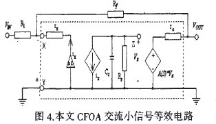

本文所设计的 CFOA 电路的交流小信号等效电路如图4。第一级是输入级,采用CCⅡ-。 第二级采用传统的两级运算放大器
对图 4 小信号等效电路进行分析,CT 和RZ 是内部电容电阻;Rf 是反馈电阻。则:闭环电压增益的近似函数式为:
得闭环-3dB带宽为:
式(9)和式(10)表明,对于CFOA,其闭环带宽可用反馈电阻Rf 调节,闭环增益则可用 R1 进行控制,实现增益与带宽的独立控制。
