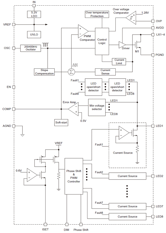

图1.HT7955框图

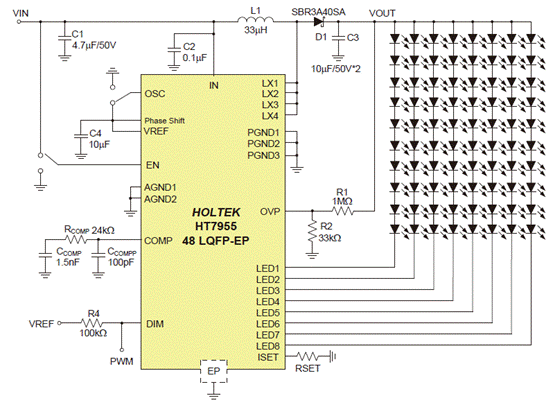

图2.HT7955典型应用电路

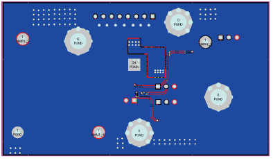

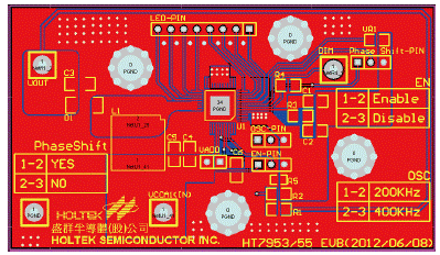

图3.HT7955 PCB布局图
