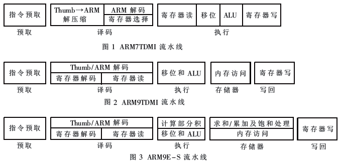

1 时钟频率的提高
ARM7处理器采用3级流水线,而ARM9采用5级流水线,如图1、2、3所示。增加的流水线设计提高了时钟频率和并行处理能力。5级流水线能够将每一个指令处理分配到5个时钟周期内,在每一个时钟周期内同时有5个指令在执行。在同样的加工工艺下,ARM9TDMI处理器的时钟频率是ARM7TDMI的1.8~2.2倍。

(1)ARM9有独立的指令和数据存储器接口,允许处理器同时进行取指和读写数据。这叫作改进型哈佛结构。而ARM7只有数据存储器接口,它同时用来取指令和数据访问。
(2)5级流水线引入了独立的存储器和写回流水线,分别用来访问存储器和将结果写回寄存器。
以上两点实现了一个周期完成loads指令和stores指令。

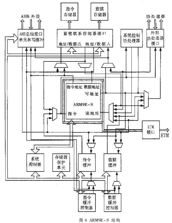

3 ARM9 结构及特点
以ARM9E-S为例介绍ARM9处理器的主要结构及其特点。ARM9E- S的结构如图4所示。其主要特点如下:
(1)32bit定点RISC处理器,改进型ARM/Thumb 代码交织,增强性乘法器设计。支持实时(real-time)调试;
(2)片内指令和数据SRAM,而且指令和数据的存储器容量可调;
(3)片内指令和数据高速缓冲器(cache)容量从4K字节到1M字节;
(4)设置保护单元(protcction unit),非常适合嵌入式应用中对存储器进行分段和保护;
(5)采用AMBA AHB总线接口,为外设提供统一的地址和数据总线;
(6)支持外部协处理器,指令和数据总线有简单的握手信令支持;
(7)支持标准基本逻辑单元扫描测试方法学,而且支持BIST(built-in- self-test);
(8)支持嵌入式跟踪宏单元,支持实时跟踪指令和数据。

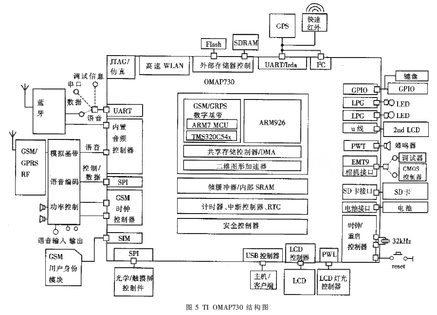

4 ARM9 的典型应用
TI公司的OMAP730是最新的无线通信基带信号处理器。该处理器是TI的GPRS Class 12通信模块与专用于应用处理的ARM926通用处理器(GPP)的集成。由于 GPP的速度可达200MHz,因此OMAP730具有两倍于上一代OMAP710处理器的应用处理性能。如同所有的OMAP处理器一样,OMAP730 可支持领先的移动操作系统,其中包括Microsoft的智能电话与Pocket PC PhoneEdition、Svmbian OS与Series 60、Palm OS以及Linux。
TI OMAP730结构如图5所示。其中ARM926TEJ 处理器的主要特性包括:(1)最高频率200MHz;(2)16KB指令高速缓存,8KB数据高速缓存;(3)硬件JAVA加速;(4)扩展多媒体指令集结构。
