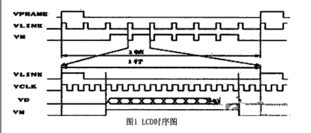

图1为LCD的典型时序图。时序图中VFRAME为帧同步信号,VLINE为行同步信号,VCLK为像素时钟信号(用于锁存图像数据的像素时钟),VM为数据有效标志信号,VD为图像的数据信号。
作为帧同步信号的VFRAME,每发出一个脉冲,都意味着新的一屏图像数据开始发送。而作为行同步信号的VLINE,每发出一个脉冲都表明新的一行图像资料开始发送。在帧同步以及行同步的头尾都必须留有回扫时间。

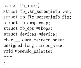

帧缓冲设备最关键的一个数据结构体是fb info结构体,其中包含了关于帧缓冲设备属性和操作的完整描述,定义如下:
限于篇幅,只列出了部分成员,其中 fb_var_screeninfo记录用户可以修改的显示控制器参数,包括屏幕分辨率和每个像素的比特数等;fb_fix_screeninfo记录用户不能修改的显示控制器参数;cmap为目前的颜色表;fb_ops为帧缓冲操作函数集;screen_base为帧缓冲的虚拟基地址;i oremapped的虚拟内存大小;pseudo_palette为伪16色的颜色表。

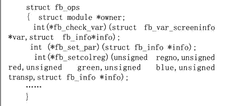

本结构体为指向底层操作的函数的指针,这些函数是需要驱动程序开发人员编写填充的,部分成员定义如下
fb_check_var ()用于调整可变参数,并修整为硬件支持的值;fb_set_par()则根据屏幕参数设置具体读写LCD控制器的寄存器以使得LCD控制器进入相应的工作状态,使用户设置的屏幕参数在硬件上有效;f bsetcolreg ()成员函数实现伪颜色表和颜色表的填充。

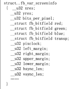

本结构体定义了用户可以修改的显示控制器参数,部分成员如下:
本结构体中,xres为屏幕的水平像素数;yres为屏幕垂直宽度:bits_per_pixel定义每个像素由多少个位表示;pixclock定义了像素时钟;left_margin是表示行切换中从同步到绘图之间的延迟;right_margin表示行切换中从绘图到同步之间的延迟;upper_margin表示帧切换中从同步到绘图之间的延迟;lower_margin表示帧切换中从绘图到同步之间的延迟;hsyn_len表示水平同步的长度;vsync_len表示垂直同步的长度。

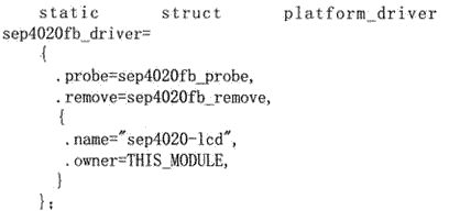

由于LCD控制器被集成在SOC芯片上作为一个独立的硬件模块,也就是 platform_device而存在,因此本驱动中包含平台驱动。首先我们要定义platform_driver结构体:
定义了此结构体之后,在帧缓冲设备的模块加载函数 sep4020fb_init(void)中,我们只需要使用函数 platform_driver_register(&sep4020fb_driver)注册平台驱动,而其余大部分的初始化工作移交到平台驱动的探测函数sep4020fb_probe中完成。
