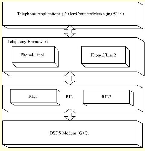

基于Android 系统平台的双网双待的设计,充分结合了Android2. 1 版本之后在framework 层上已经实现的双卡处理机制,设计方案主要侧重于RIL 及ARM(modem)侧的实现机制。通过在RIL 上依样建立一套新的处理机制,将双卡分别进行处理。
比如,打电话的时候,发送哪套请求就先选择向哪套机制发送请求,然后还在这套机制中等待消息的返回。Android 平台双网双待框架如图1 所示。
图1 Android 平台双网双待框架
图1 中GSM 网络和CDMA 网络分别拥有一套独立的RIL处理机制,从而可以根据上层不同的Phone 服务执行framework层以及RIL 层的相应处理,真正实现双网的协同工作,达到同一手机中双网双卡之间互不干扰的效果。
