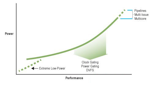

在评估功耗和性能的一张图(图1)上,不同的技术扩展了这张图中不同位置的曲线。进一步使曲线向高性能方向扩展的技术包括,深度流水线、高时钟频率以及多核簇等。这些方法完全不同于功耗管理技术,功耗管理技术将整条曲线向低功耗方向下拉。两者都具有的不同之处是新出现的一类技术,使曲线向下向左:超低功耗,低速计算。
图1.将功耗性能曲线向高速方向移动的一些技术,同时通过功耗管理拉低整条曲线。

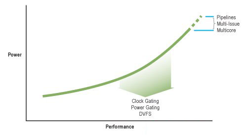

ARM展示了当模块工作在较长的时钟周期中时,您可以在时钟转换期间关掉组合逻辑电源。如果时序正确,保持时间之后关掉供电,在逻辑需要传播新状态时再恢复供电,这样不会改变寄存器中的序列。根据某些信息来源,这一方法能够把泄漏减小25倍。由于逻辑电源网络实际上成为自己的信号通路,因此,这一“子时钟电源选通”(图2 )方法会增加一些晶体管,增大动态功耗,当然也会增加时序收敛的复杂度。但是,在电路中降低了25倍,这的确是非常重要的方法。
图2.极低功耗技术,例如,子时钟电源选通,近/亚阈值工作等,实现了拉低曲线的新方法。
