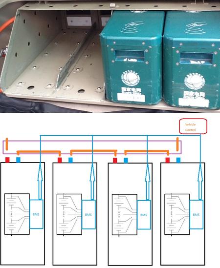

按照传统,标准脱胎于实物,这些接口的排布应该是《纯电动乘用车快换电池箱通用技术要求》表9的定义。
整个系统结构为:
从上图可知,总共的接触点为4对8个,按照80V60Ah的设计,这辆车电机系统,出处《2009-2010年中国电动汽车驱动电机产业研究报告(V1.1)
Imax=Ppeak/V
峰值功率:90kW肯定要打折的,估计以50kW可能性大一些。
额定功率30kW打折,估计实际为24左右,考虑电空调和DC-DC,总共为28KW.
峰值电流(秒级):156A
额定电流(小时):88A。
其实最大的问题,就是如果在不停的插拔过程之中,四个之中有一个出现了连接松动,导致连接的电阻增大,电流在这个电阻上发热。一个非常有名关于螺栓松动的例子为《REPORT OF INVESTIGATION:HYBRIDS PLUS PLUG IN HYBRID ELECTRIC VEHICLE》。
当然还有个一个问题就是,在电池包插拔转运过程之中,电池内部的连接会发生问题吗?真是不得而知。
