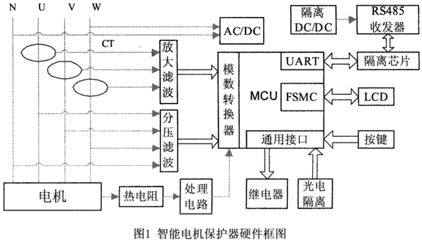

图1是智能电机保护器的硬件结构框图。

MCU是电机保护器的核心部分,主要负责数据采集、数据处理、输出控制和参数设置。这里采用的是ST公司最新推出的STM32F103xD系列ARM芯片。
该系列芯片采用ARM公司32位的C0rtex M3为核心,最高主频为72MHz,Cortex核心内部具有单周期的硬件乘法和除法单元,所以适合用于高速数据的处理。
芯片具有三个独立的转换周期,最低为1μs的高速模数转换器,三个独立的数模转换器带有各自独立的采样保持电路,所以特别适合三相电机控制、电网监测和多参数仪器设备的使用。
芯片还带有丰富的通讯单元,包括多达5个异步串行接口、1个USB从器件、1个CAN器件、I2C和SPI等模块。
2.2 模拟量采集单元
电机保护器主要需要采集电流、电压和温度这三个模拟量来对电机的运行状态进行监测和保护。
电流传感器类型众多,主要包括磁芯电流互感器、霍尔传感器、分流电阻。而电机保护器所连接的电机容量主要以几千瓦至数十千瓦的电机为主,因此电机相电流主要在数安培至几十安培。因此采用电流互感器为电流采集单元,具有量程宽、发热小、隔离电压高等优点。同时在不改变处理电路的参数的同时,采用不同变比的电流传感器可以方便地改变电机保护器的电流检测量程,从而可以方便地用于更大容量的电机保护。
电压直接通过电阻分压获得,因此整个电机控制器是共热地的系统。电阻采用的是高阻抗高耐压类型电阻,同时为了提高电压采集回路的过电压能力,电压分压电路采用多电阻串联形式,从而降低每一个电阻上的额定压降,同时提高整个支路的最高耐压。
温度传感器采用常见的铂电阻传感器或者NTC热敏电阻,保护器硬件上设计有对应的热电阻信号调理电路。由于热电阻都是非线性器件,因此温度采集处理通道都需要进行非线性处理,为了减少硬件电路的复杂程度,因此实际热电阻调理单元只是设计采用一个仪表放大器,而热电阻的非线性处理由MCU完成。另外还有一路 MCU芯片内置的半导体温度传感器,用于检测保护器内的温度,从而防止由于系统过热而导致控制出错。

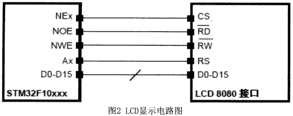

LCD模块内置的控制器采用的并行数据通讯接口,包括数据总线、读写控制线、器件选通和复位引脚。系统设计时,使用STM32F103xD芯片的多功能静态存储器控制器(FSMC)与LCD模块相连。
STM32F芯片的FSMC模块是一个支持静态存储器(SRAM)、NOR F1ash和PSRAM的多功能静态存储器控制器。可以支持8位或者16位宽度的存储器。
LCD模块的访问时序与SRAM的相同,而且可以通过配置引脚选择为8080或者6800类型的接口时序。图2是STM32芯片的FSMC接口与LCD的电气连接,这里的液晶是采用的8080接口时序。

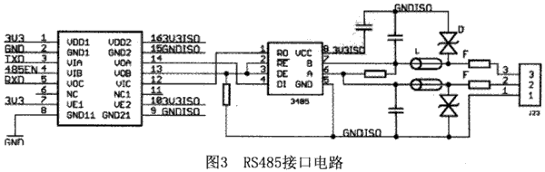

智能电机控制中心(IMCC)的控制结构大都是总线型分布式网络结构,系统中有中央控制器负责调度和监控所有电机的运行。根据所使用的中央控制器(大多为 PLC)的不同,系统的通讯协议有MODBUS、Fieldbus和以太网等。其中最常见的是MODBUS协议。MODBUS协议的物理层是基于 RS485的半双工通讯网络,电机保护器在其中是处于从机地位。
由于电机保护器内部是共热地系统,所以RS485远程通讯需要与控制器主回路隔离。对于RS485收发器的隔离,需要对通讯信号和收发器的供电进行隔离。电机保护器的通讯接口设计的通讯波特率最高需要达到57.6kbps,因此需要使用高速光耦或者数字隔离芯片完成对通讯信号的隔离。
数字隔离芯片是一种新型的器件,TI、ADI和Silicon Lab等公司都有推出拥有各自专利的数字隔离器件,但各家芯片的引脚封装和引脚功能大部分都是兼容的,可以直接替换。相对传统的高速光耦,数字隔离器件具有功耗低、传输速率高、兼容3V/5V系统和外设简单等优点。实际连接电路如图3所示。
