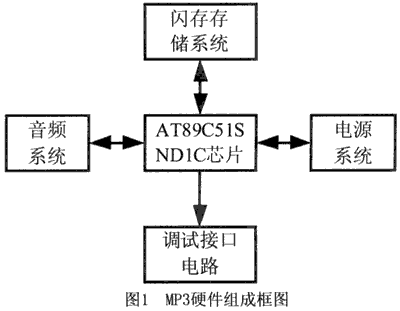

整个播放器的结构框图如图l所示。PC机通过USB接口实现对U盘的MP3歌曲、文档等数据信息的存储。系统启动后,由MCU控制将储存于Flasht辛歌曲的码流信息送入MP3解码芯片中解码,并产生解码输出。在系统的DAC模块通过CS4340芯片把解码输出转换为模拟音频声音后, 经功放电路一级音频放大并驱动耳机,实现MP3歌曲的播放。系统硬件包括主控MCU、解码器、Flash存储系统、供电系统、按键和D/A转换器等几部分。

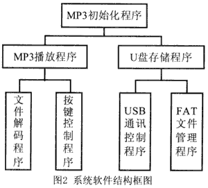

硬件是设计的基础,软件是设计的灵魂。MP3程序由两大部分组成:MP3播放功能模块和USB通讯功能模块。此外,为了调试方便,还有调试功能模块。此模块在系统软件调试中使用,当MP3系统正常工作时去除。
MP3播放功能模块的工作分为两个部分:
第一部分是循环播放MP3歌曲,该功能需要首先做一些初始化工作,MP3解码器一旦开始工作,就会一直向CPU请求数据,直至歌曲结束,只有通过键盘操作才会使该功能提前结束。因为MP3文件的数据量较大,在flash存储器内是以页为单位进行存储的,所以MP3的播放程序初始化就是要把该文件的首地址和页数先读出到CPU中,然后CPU可以根据如上数据进行取数据工作。
第二部分则一直在等待中断发生,该程序是与键盘结合起来的,主要用于使用者对播放过程的控制。键盘操作对MP3播放过程的控制还包括后退、跃进、跳到下一首、音量控制等。因为整个播放过程的键盘控制功能比较单一,没有键的复合操作,所以程序都很容易实现。当MP3播放器插入到USB接口时,系统执行USB 通讯功能模块,该模块主要用于对flash存储器内的文件数据进行管理。固件程序是该模块开发的主要工作,由于AT89C5lSNDlC没有外部中断引脚,USB中断没有中断向量地址入口,因此该固件程序的框架采用查询工作方式。
