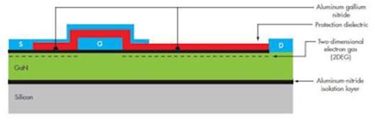

举例来说,宜普工艺开始于并不昂贵的硅晶圆。首先在硅片上生长一薄层的氮化铝(AIN),用于隔离器件结构与基板。对于200V及200V以下器件来说隔离层是300V的。在此基础上再生长一层厚的阻性GaN层。这样就为构建GaN晶体管提供了基础。接着要在GaN层上涂覆电子发生材料。这一层将创建一个具有丰富自由电子的量子应力场。进一步处理将在栅极底部形成一个耗尽区。为了增强晶体管性能,使用与导通N沟道增强型功率MOSFET相同的方式在栅极上施加一个正电压,如图1所示。这种结构再被重复许多次就能形成一个实际的功率器件了。最终结果是一个适合功率开关的、极具成本效益的优秀解决方案。
宜普GaN可以利用现有生产基础设施实现极高的成本效益
图1:宜普GaN可以利用现有生产基础设施实现极高的成本效益。

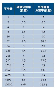

高带宽和高电压通常是互相排斥的,因此为了测量600V的源极-漏极电压以及毫伏级的栅极电压,需要使用高分辨率的示波器。绝大多数示波器都是采用8位分辨率的ADC,但通过使用平均和高分辨率模式分辨率可以得到显著提高。
对于具有自然重复特性的信号来说,平均法提供了大幅度提高信号垂直分辨率的有效途径。这种以位数为测量单位的性能增强是总平均数的一个函数:
增强分辨率=0.5 log2(N)
其中:N代表要求的总的平均数
在许多示波器中,平均算法是用定点数学方法实现的。这意味着最大平均数是10,000,因此将总的分辨率位数限制在了理想的最大值14.64,见表1。这种平均方法可以保持完整的信号模拟带宽。
通过平均法得到的示波器垂直增强分辨率
通过平均法得到的示波器垂直增强分辨率
表1:通过平均法得到的示波器垂直增强分辨率。

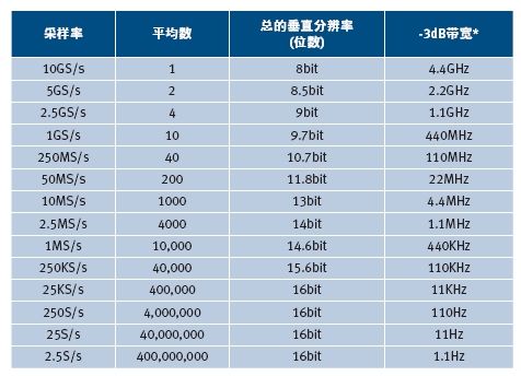

虽然对许多应用来说平均是一种很有用的技术,但这种方法不适合单次采集。此时的解决方案是使用积分平均技术计算和显示在每次采样间隔中所有连续采样值的平均值。这种模式为过采样有关波形的额外信息提供了一种折衷方法。在这种情况下,额外的水平采样信息被代之以更高的垂直分辨率以及带宽与噪声的减少。
带宽限制和使用这种平均技术得到的垂直分辨率提高幅度与仪器的最大采样率和当前所选采样率有关。表2显示了使用最大采样率为10GS/s的示波器能带来的性能提升。垂直分辨率的位数增加量为0.5 log2*(D)(其中:D是抽取比率,或最大采样率/实际采样率),
最终的-3dB带宽(除非受测量系统的模拟带宽进一步限制)是:0.44*SR(其中:SR代表实际采样率)。
使用积分平均方法实现的垂直增强分辨率
使用积分平均方法实现的垂直增强分辨率
表2:使用积分平均方法实现的垂直增强分辨率。
