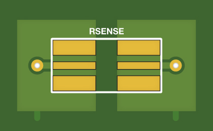

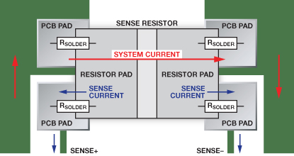

对于开尔文检测,必须将标准双线封装焊盘进行拆分,以便为系统电流和检测电流提供独立的路径。图3显示了此类布局的一个例子。系统电流用红色箭头表示的路径。如果使用一种简单的双焊盘布局,则总电阻为:
为了避免增加电阻,需要把电压检测走线正确的布局到检测电阻焊盘处。系统电流将在上部焊点导致显著的压降,但检测电流则会在下部焊点导致可以忽略不计的压降。可见,这种焊盘分离方案可以消除测量中的焊点电阻,从而提高系统的总体精度。
图3. 开尔文检测。

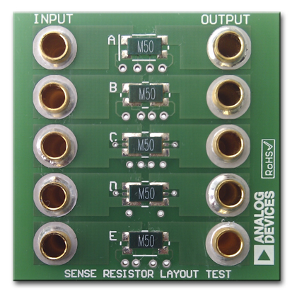

测试PCB板
图4展示在测试PCB板上构建的五种布局模式,分别标记为A到E。我们尽可能把走线布局到沿着检测焊盘延伸的不同位置的测试点,表示为图中的彩点。各个电阻封装为:
1.基于2512建议封装的标准4线电阻(见图2(b))。检测点对 (X and Y)位于焊盘外缘和内缘(x轴)。
2.类似于A,但焊盘向内延伸较长,以便更好地覆盖焊盘区(见图2(a))。检测点位于焊盘中心和末端。
3.利用焊盘两侧以提供更对称的系统电流通路。同时把检测点移动到更中心的位置。检测点位于焊盘中心和末端。
4.与C类似,只是系统电流焊盘在最靠里的点接合。只使用了外部检测点。
5.A和B的混合体。系统电流流过较宽的焊盘,检测电流流过较小的焊盘。检测点位于焊盘的外缘和内缘。
图4. 测试PCB板的布局。
在模板上涂抹焊料,并在回流炉中使用回流焊接。使用的是ULRG3-2512-0M50-FLFSLT电阻。

1.由于结果的可比较性以及各电阻偏差都在容限范围之内,所以得出封装C和D的误差最少,。封装C为首选封装,因为它不大可能导致与元件放置容限相关的问题。
2.在每一种情况下,电阻外端的检测点提供的结果最准确。这表明,这些电阻是制造商根据电阻的总长度设计的。
3.请注意,在未使用开尔文检测时,焊料电阻相关误差是22%。这相当于约0.144 mΩ的焊料电阻。
4.封装E展示了不对称焊盘布局的效应。回流期间,元件通过大量焊料才能焊盘。应避免这种封装。

根据前面所示结果,最佳封装是C,其预期测量误差小于1%。该封装的建议尺寸如图6所示。
图6. 最佳封装尺寸。
