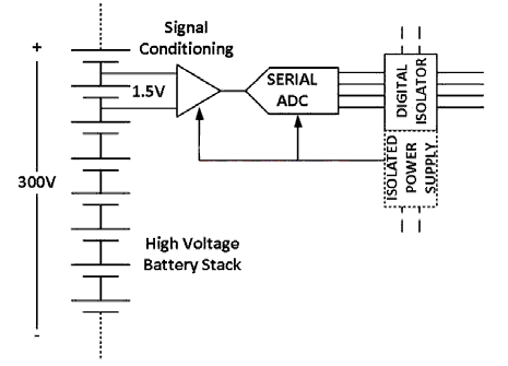

设计隔离测量仪器颇具挑战性,有时甚至会令人沮丧不已。隔离前端可以保护用户免受测量系统中可能存在的致命电压的伤害,同时允许工程师在高共模电压下进行精确的测量。图1所示为此类测量的一个典型示例。在高压燃料电池或电池组中,了解单个电池的电压有助于确保系统的安全运行,同时可以最大限度地延长电池寿命。在确定单个电池的电压时,我们必须在高达数百伏特的共模电压下进行测量。在用热电偶测量载流导体的温度时,会出现类似的情况。在本例中,系统必须具备测量毫伏级信号分辨率的能力,同时抑制高电平的60 Hz共模噪声,并保护操作员不受任何危险电压的伤害。
最初人们用隔离放大器来解决这个问题,但随着测量带宽和分辨率的增长,这种解决方案已经过时。现在,执行此类测量的最精确、最经济、最高效技术是隔离整个测量前端(包括模数转换器(ADC)),并对系统其余部分实施隔离串行链路,如图1所示。该链路可以是一个局部总线(如SPI),也可以是工业协议(如RS-485),用以将测量数据长距离传输至控制器单元。
图1. 用隔离前端测量高压电池组中单个电池的电压

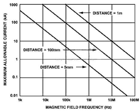

乍一看,对磁场干扰的担心似乎非常合理,因为采用微变压器的隔离器利用磁场来横跨隔离栅发射脉冲。有人可能认为,足够强的磁场可能会干扰脉冲,从而导致输出错误。然而,由于变压器及其空芯的半径非常小,因此只有非常大的磁场或极高的频率才能产生故障。图2所示的最大容许电流和频率仍可以保证AD344x隔离器的输出无故障。例如,只有超过500 A(1 MHz,距离器件5 mm)的电流才可能触发故障输出。理论上,产生错误输出所需要的幅度和频率组合远远超过了绝大多数应用的范围。
图2.ADuM344x可保证无错运行的最大容许电流和频率

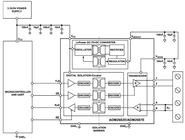

许多仪器内置隔离式RS-485端口,用于远程监控或控制。几年前,实现这样的隔离端口不但需要为数据线路配置隔离器,而且需要兼容RS-485差分信号和电源的收发器。图3显示了像ADM2682E这样的单个IC如何将所有功能集成到单个封装之中。
图3.可以用单个ADM2682E实现全双工、隔离式RS-485接口
