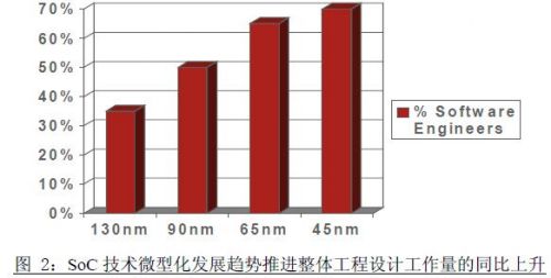

独立的 EDA 分析师 Gary Smith 指出(见图 1),SoC 采用的CMOS工艺节点日益小型化,而且技术越来越复杂,因此软件组成部分已成为产品特色和开发焦点所在。进入市场的最新消费类器件多采用复杂的 SoC,其中包括众多嵌入式处理器和几十万甚至数百万行代码。Apple iPhone 就是一个很好的例子,它至少包含 3 个 ARM 处理器。加速产品上市进程对产品推出至关重要,在此情况下,怎么才能在 SoC 环境中进行软件验证呢?

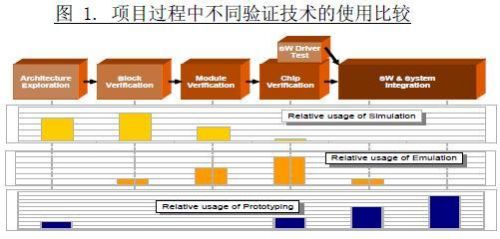

在 SoC 设计完成之前就进行调试显然是非常有利的。图 1 显示了大型 ASIC 项目各阶段中通常要特别注意的模拟、仿真和原型设计问题。我们可以看到,FPGA 原型设计最常用,因为项目在集成阶段需要确保高速和高容量。
我们不妨设想这样一种情况,软件集成问题的最佳解决方案需要修改硬件。举例来说,需要将占用大量周期的DSP算法提取出来,并用协处理器或定制的器件逻辑来代替。如果 SoC 已基本完成了产品定案,甚至已完成设计推出了样片才发现这一问题,那么不管修改错误对最终产品有什么好处,我们也不太可能考虑对器件进行必要的调整了。事实上,早期进行 FPGA 原型设计有助于及时进行设计调整。FPGA 原型设计技术使用越来越多,其原因之一就是在项目早期阶段可判断软/硬件的问题并权衡利弊(也请参见图 1)。

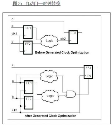

ASIC 时钟和 FPGA 时钟不一样将 SoC 设计移植到 FPGA 上时,设计团队还会面临更多问题,因为原始 RTL 的作者根本不可能考虑到 FPGA 问题。RTL 中不利于 FPGA 的因素包括 ASIC 元件例化和 RAM BIST 等,不过最重要的问题在于 IP 和时钟复杂性。为降低功耗,FPGA 会尽量支持ASIC 常用的门控时钟(gated-clock)设计风格。时钟门信号必须转化为 FPGA 硬件中的时钟启用(clock enables)信号。手动进行这种转换工作量太大并带来新的问题。一些合成工具可以自动进行门—时钟转换,甚至能支持复杂的时钟生成电路。图 3 显示了 Synplicity 的 Synplify Premier 中自动化时钟转化的实例。
