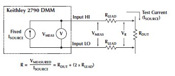

导线电阻
电阻通常采用双线或四线方法测量。只使用两条测试导线测量小电阻时,常见的误差源是与待测器件(DUT)串接的测试导线电阻。1a以接触检查为例展示了电流源和电压表使用同一对测试导线时串联电阻的影响。双线法测量小电阻的主要问题在于导线电阻(RLEAD)。由于测试电流(ISOURCE)会在导线电阻上造成一个很小但不能忽略的压降,仪器测得的电压(VMEAS)和测试电阻(RDUT)两端的电压(VR)不完全相同,而且可能有相当大的误差。这对于像接触检查这种为了区分“相对较低”的电阻和开路的定性测量不成问题。然而,对于桥线和分流条测试这种需要更精确和准确的测量就成了一个问题。为了消除引线电阻的影响,电流源和电压表必须分开,使用四线方式连接到器件。1b展示了桥线和分流条测试的四线式测量配置。由于电压表有非常高的输入阻抗,因此几乎没有电流流过测量的HI和LO引线,所以VMEAS等于VR。需要注意的是,只用2790也可以进行四线欧姆测量,只是不像7751和7752模块那样可以编程设定测试电流。
图1a. 使用数字万用表Ω2功能进行双线欧姆测量
图1b. 使用7751电流源和2790数字万用表进行四线欧姆测量
