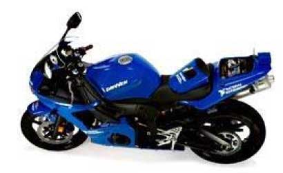

最后成品的2004 Yamaha YZF-R6 摩托车
构造高可靠性、高性能的系统
针对汽车控制和数据采集解决方案供应商Drivven,我们需要高可靠性、高性能的硬件为2004 Yamaha YZF-R6 摩托车开发引擎控制系统的原型。引擎控制系统要求毫秒级的确定性循环时间,以及微秒级的精确喷油和点火时机。此外,被控对象引擎转速高达每分钟15,500 转。在这个转速下,曲轴每转一圈不到4ms,系统必须在小于1 度的角度内精确控制喷油和点火事件。
我们在FPGA 用于汽车知识产权(IP)领域有专门研究。我们庞大的IP 库容纳了一系列核心技术,如从一系列定位传感器跟踪曲轴角坐标的技术;精确角度的喷油及发出精确点火的技术。我们致力于为基于FPGA 开发的传动系控制器提供一条从原型到生产的无缝整合之路。由于这条道路包括早期的原型开发,其中灵活性和计算能力至关重要,因此我们常常选择基于PC 的硬件。在这个项目中,出于灵活性、体积小、稳定的波形因数考虑,我们选择了一款四槽的NI CompactRIO 嵌入式系统。使用这个系统,我们可以方便地增加传感器和执行器,并且快速、简单地显示数据。此外,我们可以把控制器安装在超级运动摩托车极其有限的可用空间内。这个项目由以下三个主要阶段构成。
