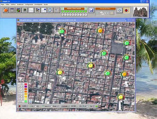

图3. 控制中心中央服务器界面

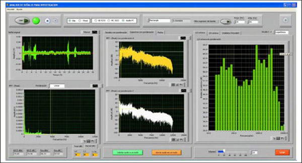

图4. 超过阈值的音频信号分析
图5. 噪音级别、时间、日期和dBA振幅
图6. 3D噪音地图显示噪音级别、时间、日期和幅度

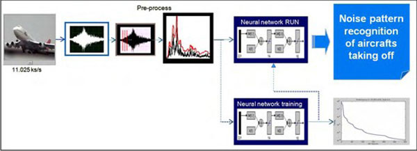

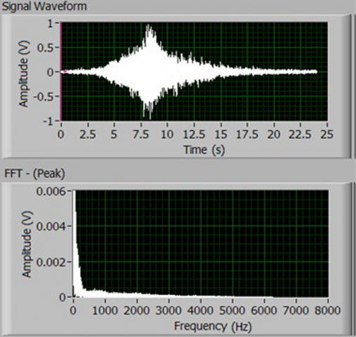

下面是我们用于模式生成和识别的系统框图。 由于飞机起飞噪声的起点和止点都为零且时间长度有限,我们因此认为它属于非平稳瞬态信号。 如图8所示,大部分的信号能量低于2kHz。 在这种情况下,我们注意到背景噪音在信号两端更为强烈,因为飞机产生的噪声覆盖了背景噪音的中间部分。
图7.模式生成和识别系统框图
图8.波音747飞机起飞时典型的噪音信号和频谱
我们观察发现,对于所有的飞机噪音,典型的幅度谱值为0到5000Hz。 我们选择使用11025Hz的采样频率,将24秒内采集的样本数量减少至264600个。 对于其他飞机噪音分析,建议选择25kS/s的采样频率和D-、C-和A-加权滤波器
