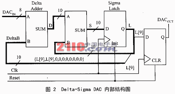

图2是Delta-Sigma DAC的原理框图,二进制输入的位宽是可变的。为简单起见,电路原理图描述了一个8位二进制输入的DAC。
在这个器件中,二进制加法器用来产生和,也用来产生差。尽管Delta Adder的输入是无符号数,两个加法器的输出却都是有符号数。Delta Adder计算DAC输入和当前DAC输出的差,并用一个二进制数表示。因为DAC的输出是一个单个的位,因此它不是1就是0。如图2所示,当输入加上由 Sigma Latch的输出的两个拷贝与0构成的10位数,就产生差值,这也补偿了DACIN是无符号数的事实。Sigma Adder将它原来的输出(保存在Sigma Latch中)与当前的Delta Adder的输出相加。
图1中输出电压与输入电压的关系为
VOUT=(DACIN/(2MSBI+1))×VCCO
式中单位为V。
例如,对于一个8位DAC(MSBI=7),最后的输出是这样:DACIN输入是0,则输出也是0;DACIN输入是十六进制数FF时,输出值为最大(255/256)×Vcco。
