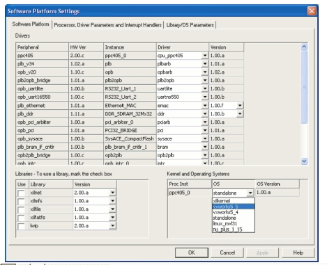

在XPS定义完具有PowerPC 405处理器的硬件系统后,只需遵循以下三个步骤即可生成用于VxWorks的BSP:
1. 使用软件设置对话框选择要为系统使用的操作系统。XPS用户可选择VxWorks5.4或VxWorks5.5作为其目标操作系统。
2. 选择了操作系统后,可转到资料库/操作系统参数标签,根据定制硬件调整Tornado BSP。你可以选择系统中的任意UART器件作为标准I/O器件(标准输入和标准输出)。这将使该器件被用作VxWorks控制器件。
你还可以选择将哪些外设作为连接外设,将哪些器件紧密集成到VxWorks操作系统。例如,赛灵思10/100以太网MAC可以集成到VxWorks增强型网络驱动程序(END)接口。或者不必将以太网器件连接到END接口,而从VxWorks应用程序直接访问它。
