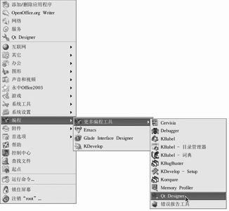

如果用户使用的是KDE,那么选单上应该已经有Qt Designer的图标。不同的发行版,图标的位置会有所不同。如果用户的发行版没有Qt Designer图标,那么可以在命令行模式下输入“designer”命令来启动该开发工具。在Red Hat 9.0中,可以通过点击主选单→编程→更多编程工具→Qt Designer来启动(如图2)。
图2 启动Qt Designer

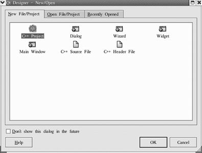

Qt Designer首先呈现给用户的是一个New/Open对话框(如图3所示)。因为这里要创建一个C 程序,所以在此选择C Project,点击“OK”继续。
图3 New/Open对话框

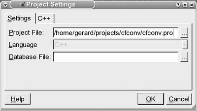

选择一个想要保存文件的位置,并且给出一个文件名,在此使用的文件名是cfconv。注意这里文件名的扩展名一定要是.pro。点击“Save”后,返回到了Project Settings对话框(见图4)。
图4 保存文件

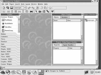

图5 Qt Designer主窗口

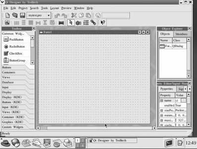

现在就已经在Qt Designer主窗口上了(见图5),确保Property Editor可见。如果它是不可见的,用户可以通过Windows→Views→Property Editor/Signal Handlers选单选项来使其可见(缺省情况下是可见的)。

通过选择File→New选单,然后选择Dialog来创建一个新的对话框。这时Qt Designer会创建一个新的空白表单(见图6),用户可以在其上放置输入框和按钮。

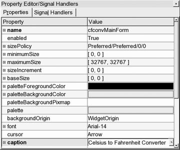

打开Property Editor(见图7),把name的值改为“cfconvMainForm”,把caption的值改为“Celsius to Fahrenheit Converter”。
这里表单的name是被应用程序使用的内部名字,在用户编写代码时,有时需要使用的就是这个名字。 Caption指的是要在标题栏上显示的名字。

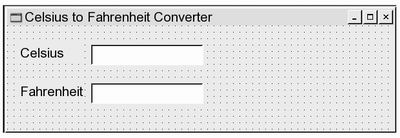

从左边的工具箱中选择Common Widgets,并且双击“TextLabel”。在表单的左上角放置一个标签,在这个标签位置下方再放置一个同样的标签。选中上面的标签,并且将其 text值改为“Celsius”,相应地把第二个标签的text值也改为“Fahrenheit”。在这两个标签的后面加上两个对应的输入框,用于输入需要转换的温度和输出转换后的温度。从Common Widgets中双击选择LineEdit,然后在两个标签后创建两个LineEdit。
把两个LineEdit框的name值分别改为“celsiusLineEdit”和“fahrenheitLineEdit”,再把 fahrenheitLineEdit文本框的readOnly属性改为True。
从Common Widgets上选择PushButton,并且创建两个按钮,分别将其name和text属性改为quitPushButton和Quit、 convertPushButton和Convert。这时表单看起来就如图8所示。
图8 基本完成的GUI

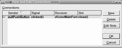

在“Quit”按钮上点击右键,选择 Connections,然后点击“New”。从Sender列表中选择quitPushButton,从Signal列表中选择clicked(),从 Receiver列表中选择cfconvMainFrom,从Slot列表中选择close()。用户可以参见图9所示。
图9 为Quit按钮创建关联
现在,当用户点击“Quit”按钮时,会向表单发送一个鼠标点击的信号,这将使这个表单关闭(因为这个表单是主表单,所以它关闭时应用程序也就同时关闭了)。要进行测试,可以选择Preview→Preview Form。这时点击“Quit”按钮,预览窗口就会被关闭。

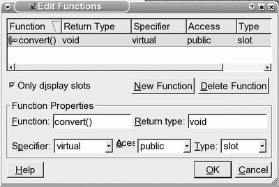

下面为“Convert”按钮创建连接。在“Convert”按钮上点击右键,然后选择Connections。这时用户会发现这是一个全局连接窗口,而不是某一窗口部件的连接。点击“New”来创建一个新的连接。从Sender列表中选择convertPushbButton,从Signal列表中选择 clicked(),从Receiver列表中选择cfconvMainFrom。本想将该按钮与fahrenheitLineEdit窗口部件相关联,但列表中却没有一个可以满足这项要求的栏目。因此需要创建一个新的栏目来完成这个连接。
图 10 创建新的栏
图11 完成连接创建
点击“Edit Slots”和“New Function”(见图10),把函数名改为convert(),其它的值可以保持不变,点击“OK”来关闭窗口。
要完成这个连接,从Slot列表中选择convert()(见图11)。
