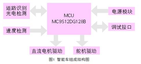

  车模与控制器构成一个自动控制系统,如图1,系统硬件以单片机为核心,配有传感器、执行机构以及它们的驱动电路,而信息处理与控制算法由单片机软件完成[1]。系统设计要求单片机把路径的迅速判断、相应的转向伺服电机控制以及直流驱动电机的控制精密的结合在一起。

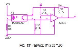

  本文选用性价比基本适合的反射式红外传感器tcrt5000。红外光电传感器电路的设计形式多种多样,由于本文算法中采用的是传感器阵列经验判断方法,为了控制简便采用数字量输出传感器电路,如图2所示。
  光电管采用脉冲调制式发光,即vo是震荡电路产生的脉冲电压,这样易滤除外界干扰。虽然电路相对复杂,但足以保证模型车的稳定行驶[3]。

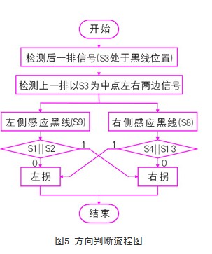

  循线控制算法是利用前后两排传感器综合检测信号来推理得到模型车的精确转向及具体的车速。方向判断的方法是:如图3,首先判断下排5个传感器的情况,假设s3处在黑线位置,再观察上排8个传感器,此时s3将上排传感器分为左右两边,由于相邻两个传感器间距离稍大于黑线宽度,因此任何时刻只能有2个传感器同时检测到黑线,这样一来根据分析上下两排传感器信号就可以基本判断出模型车的转向情况。例如,某一时刻s3和s8检测到黑线,就可大致判断模型车应向右拐,并根据两个传感器的连线和竖直方向的夹角可判断舵机的转向和大致角度。
  但同时还应注意,当车模进入左侧弯道时,也可能出现s3和s8共同检测到黑线的情况,这种情况下就要检查上一时刻的传感器信号,就是检测s4||s13的情况,若s4||s13结果为1,则认为车模应左拐,若s4||s13结果为0则应右拐。一次方向判断的流程如图5所示。
  在程序中建立两个数组,一个存储每次检测到的信号,另一个存储实施控制后的当前信号作为历史数据。加入这种带历史纪录判断的思想后,使得控制更为精确[4]。

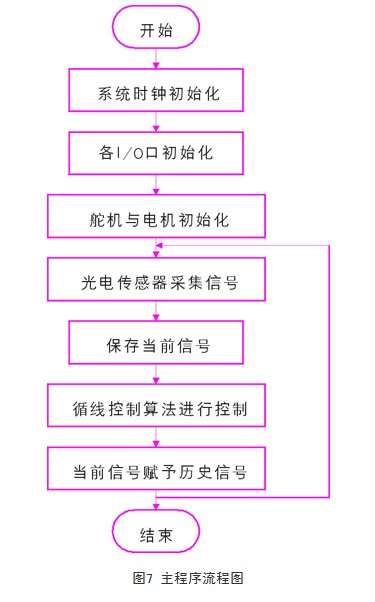

  软件设计分模块实现,其中主程序包括时钟初始化、i/o口初始化、舵机电机初始化、采集信号和控制算法,程序流程见图7。
