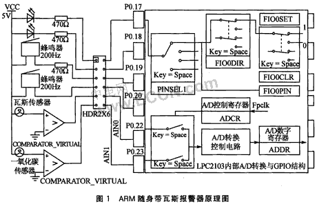

如图1所示,瓦斯报警器主要包括:ARM芯片外部的输入输出部分,ARM芯片内部与外部输入连接的 A/D转换部分和与芯片内部与外部输出连接的GPIO部分。
1.1 输入输出部分
输入部分:由瓦斯传感器与一个模拟信号放大器通过跳线连接到P0.22引脚,将瓦斯模拟信号送入AIN0模拟输入通道0;一氧化碳传感器与另一个模拟信号放大器连接到P0.23引脚,将一氧化碳模拟信号送人 AIN1模拟输入通道1。
输出部分:由P0.17和P0.18引脚通过470 Ω电阻LED发光告警二极管连接;P0.19引脚通过470 Ω电阻与一个蜂鸣器相连,电阻的作用是分压,以便产生中度蜂鸣告警;P0.20引脚直接与另一蜂鸣器相连,以便产生强度蜂鸣告警。

1.2 模拟信号采集通道的选择与设置
从图1可看到,P0.22引脚连接AIN0通道,通过设置ADOCR A/D控制寄存器,选择通道0采集瓦斯浓度信息,并设置转换时钟频率为1 MHz;BURST=0,软件控制转换操作;CLKS=0,使用11clock转换;PDN=1,正常工作模式;START=4,当EDGE选择的边沿出现在MAT0.1时启动A/D转换;EDGE=0,MAT0.1下降沿触发。
P0.23引脚连接AIN1通道,通过设置ADOCR A/D控制寄存器,选择通道1采集一氧化碳浓度信息,设置转换时钟频率为1 MHz;BURST=0,软件控制转换操作;CLKS=0,使用11clock转换;PDN=1,正常工作模式;START=5,当EDGE选择的边沿出现在MAT0.3时启动A/D转换;EDGE=0,MAT0.3下降沿触发。

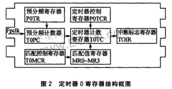

A/D转换的硬件触发可通过定时器翻转功能触发A/D转换,这样无需CPU干预就能精确地定时触发(这是本文主要讨论的问题)。ARM LPC2103定时器0寄存器结构框图如图2所示。

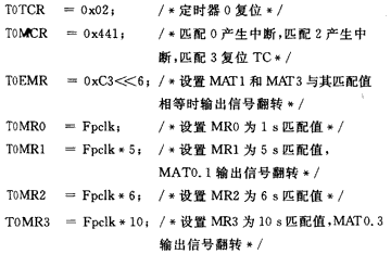

初始化定时器0时,使定时器0匹配1(TOMR1)每逢第5 s时MAT0.1输出翻转;同时使定时器0匹配3(TOMR1)每逢第10 s时MAT0.3输出翻转。对定时器0设置代码如下:
因对于ADCR A/D转换控制寄存器的START位选择100~111时,MAT信号不必输出到引脚上。对于上述代码初始化定时器需要说明,MAT0.1的 START=4即十六进制的100,下降沿触发启动A/D转换。对于MAT0.3的START=5即二进制的101,下降沿触发启动A/D转换器。
怎样精确地定时触发呢?先设置定时器0清零复位(Fpclk=1 s),每隔5 s,定时器计数器TC的值与TOMR1设置值相等时,MAT0.1输出信号翻转;每隔10 s时,定时器0复位。这样在定时器0复位后的第5 s时,MAT0.1输出再次翻转;MAT0.1每隔10 s输出翻转一次,它的精确匹配值是:
Fpclk×10 s(复位时间)-Fpclk×5 s(翻转时间)+Fpclk×5(再次翻转时间)=10 s
因为MAT0.1翻转2次才会有1次下降沿触发A/D转换,采集瓦斯浓度信息定时触发,即可精确地计算出MAT0.1每隔20 s产生1次下降沿,定时触发1次,采集一次新的瓦斯浓度信息。
同理,每隔10 s定时器计数器TC的值与TOMR3设置值相等时,MAT0.3输出翻转,并且定时器0复位。这样在定时器0复位后的第10 s时,MAT0.3输出再次翻转。MAT0.3每隔10 s输出翻转1次,因为MAT0.3翻转2次才会有1次采集一氧化碳浓度信息,即可精确地计算出MAT0.3,也是每隔20 s产生1次下降沿,定时触发1次,产生1次新的一氧化碳浓度信息。这样会给报警留有较长的时间。

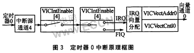

定时器0为4号中断源,如图3所示,所以需要用中断使能寄存器对4号中断源进行使能。采用向量IRQ中断,需要用VICIntSelect将4号中断源选择为向量IRQ,即第4位置1。然后将中断服务程序地址赋给VICVectAddr0(因为向量通道0是最快的),最后用向量控制寄存器对向量通道0分配中断源并使能。
