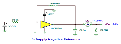

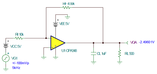

噪声增益及CF补偿常用于涉及到低压电源的应用中,即要求在½电源电压时产生参考电压(如图8.2所示)。为了良好响应此类参考电压输出端的AC负载瞬态,电容器通常直接布置在运算放大器的输出端。这种“斗式充电装置”可以为高频瞬态负载提供及时保护,同时运算放大器能够准确地对电容器进行再充电并使整体DC电压保持在可编程的电平上。反相噪声增益及CF分析将采用图中所示的电路,其中运算放大器由两端分别接-5V和地来供电。输入信号是带 1/2增益的+5V电压,可产生-2.5V的参考输出电压。我们将设计承载-5mA负载电流的500欧姆负载。
图 8.2:在1/2电源电压时产生负参考电压

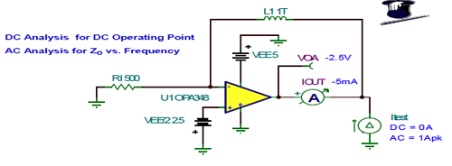

为了预测电容性负载会对Aol曲线产生哪些影响,我们首先要查明假定通过DC负载的电流为-5mA时ZO的情况。我们将采用“第7部分:RO何时转变为ZO?”中介绍的用于研究CMOS RRO ZO的方法与模型。在图8.3中,L1为1太拉亨利 (Tera-Henry) 电感,RI用于设定U1输出锻的负载电流。直流情况下,L1短路,而对于所有相关的交流频率,L1开路。通过利用一个1Apk AC电流发生器(其经过频率扫描)驱动U1输出,VOA可以直接转变为ZO。
图 8.3:ZO测试电路

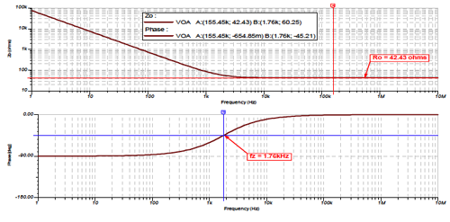

图8.4显示了采用Tina SPICE分析工具分析的AC结果。我们可以看出,对于既定的DC负载(-5mA)来说,ZO包含一个42.43欧姆的RO分量 ,在fz=1.76kHz时为相位为0。
图8.4:ZO Tina SPICE图

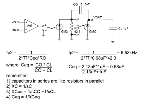

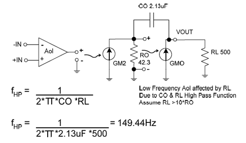

如图 8.5所示,我们建立了CMOS RRO模型。利用Ro与fz的测量值,我们可以快速计算出CO并建立DC负载电流为-5mA时的OPA348 Zo模型。
图 8.5:OPA348 ZO 模型
然后采用叠加法创建在电容性负载CL的影响下所形成的 Aol修正曲线。我们开始只考虑由于CL影响所产生的Aol修正曲线(忽略 RL 的影响),如图8.6所示。利用ZO模型,我们可以计算由于ZO和CL的影响而在Aol修正曲线中形成的极点fp2。

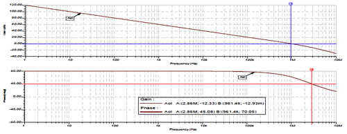

为了利用叠加计算的结果绘制Aol修正曲线,我们需要获得OPA348的空载Aol曲线。该曲线可从制造商的产品说明书中获得,也可通过OAP348的Tina SPICE宏模型测量得到(在本例中便是如此,因为该宏模型与相关产品说明书完全相符)。图8.8显示了空载Aol测试电路。请注意我们如何在不加载运算放大器输出的情况下利用阻值较大的电阻器创建DC 工作点使之与我们的应用相匹配。如果在输出端存在饱和DC条件下(正或负饱和)对运算放大器进行SPICE分析,则会得到错误的Aol曲线,因为运算放大器宏模型中采用的MOSFET模型并不在线性工作区域之内。
图 8.8:空载Aol测试电路
图8.9显示OPA348空载Aol曲线的Tina SPICE结果。
图 8.9:空载Aol曲线

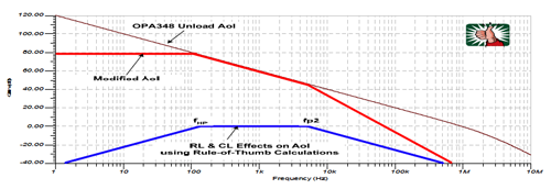

现在我们可以在图8.10中综合各个叠加分析结果,最终形成预测的Aol修正曲线。我们在空载Aol曲线中绘出了ZO、CL和RL的影响。由于空载Aol曲线经过了ZO模型处理,因此得到了 “简化”或“倍增” 。而线性数学中的倍增只是伯德图 (Bode) 的添加。从我们的预测Aol修正曲线可以看出,DC到fHP(149Hz)之间的增益保持不变,约80dB,随后以-20dB/10倍频程的速度下降,直至fp2(5.53kHz),然后变为-40dB/10倍频程的速率下降。
图 8.10:预测的Aol修正模型
在对比实际的Aol修正曲线和预测的Aol修正曲线之前,我们先从滤波器的角度看一看叠加法的差距所在。图8.11显示了存在RL和CL的网络电路。利用图8.12中的结果(其中包括叠加法大致分析的结果以及来自SPICE的实际频率响应)进行AC Tina SPICE分析。请注意,fp2的频率预测接近实际情况,而fHP的频率预测则与实际存在偏差,但利用CO与RL可以计算出fHP值。如果在图中加入CL,我们预测这将导致在较低频率上出现fHP,因为CL随着频率变化将会降低RL的网络阻抗。如果CL
图 8.11:fHP及fp2实际频率测试电路
图 8.12:fHP及fp2实际频率测试结果

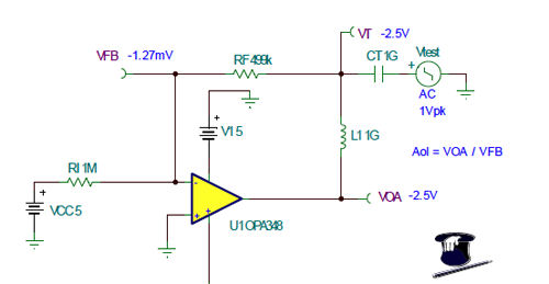

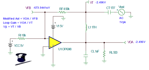

图8.13是用于测量实际Aol修正曲线的测试电路。请注意我们如何打开VOA与反馈点VT之间的闭环运算放大器电路。CL在左侧直接连接至OPA348 U1的输出端。至此,修正的Aol为VOA/VFB。
图8.13: Aol修正测试电路

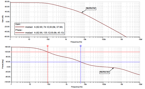

图8.14显示了利用Tina SPICE工具测量的Aol修正曲线。请注意,终值为fHP=92.86Hz,fp2=6kHz。用Tina分析
得到滤波器的结果为:fHP= 94.1Hz, fp2 = 5.99kHz。叠加法大致分析结果则为:fHP = 149.44Hz,fp2 =5.53kHz。我们再次强调叠加法分析结果十分接近实际情况,而对于概念和完整性检查, Tina SPICE分析是正确的。
图8.14: Aol修正曲线Tina SPICE分析结果

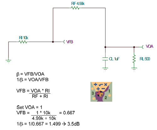

我们通过图8.15计算无稳定性补偿情况下的1/β值。输出电压的简单电阻分压器可产生:1/β=3.5dB 。

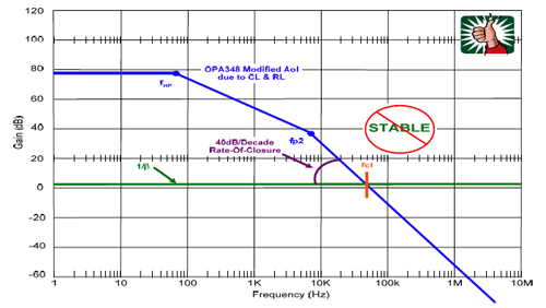

我们在Aol修正曲线中绘出了图8.16中无补偿电路的1/β图形。请注意,我们一眼就可以看出40dB/10倍频程的闭合速度,凭经验判定这是一条不稳定的电路。

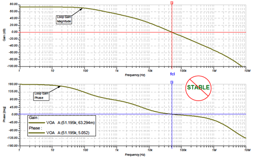

环路增益的Tina SPICE AC分析可以证实我们的一阶怀疑,如图8.17所示。环路相位在fcl时降至5度,此时环路增益降低到0dB。虽然此电路可能不是振荡器电路,但也并非我们希望每月量产为1000套的器件。

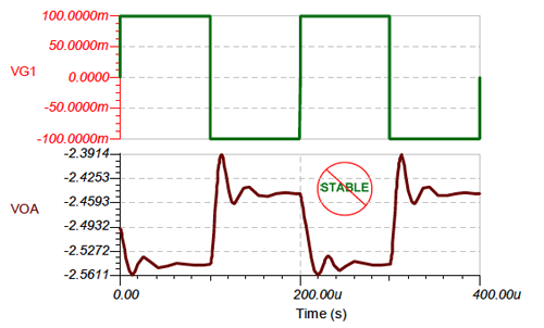

为了进一步进行实际检查,我们将利用图8.18所示的电路进行瞬态稳定性测试。
图 8.18:典型CMOS RRIO运算放大器
图8.19中所示的Tina SPICE瞬态结果显示输出波形存在极高的过冲和阻尼振荡。因此,为了实现更稳定的电流,我们觉得有必要增加补偿。
图 8.19:无稳定性补偿的瞬态测试

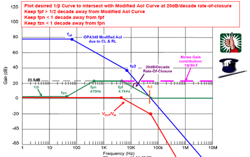

因此,为了实现稳定的设计,我们需要为电路提供补偿(参见图8.20)。首先我们绘出存在CL与RL影响的Aol修正曲线。我们知道DC 1/β=3.5dB,因此,我们需要以20dB/10倍频程的闭合速度交叉一条Aol修正曲线。如果只采用噪声增益,我们就需要不断提高噪声增益直至达到40dB(×100)。反之,我们可以采用20dB(×10)的噪声增益并添加CF,以便在fcl产生20dB/10倍频程的闭合速度。我们首先从fcl开始,然后向后绘出-20dB/10倍频程的斜线。请注意,fpf距离Aol修正曲线至少½个10倍频程。这样在再次进入裕度稳定情况之前,Aol修正曲线能向左移动 ½个10倍频程。这是实践中非常有用的估计方法。现在,我们在fpf左侧1个10倍频程处布置fpn。由于我们采用了噪声增益补偿拓扑,因此在fpn左侧1个10倍频程处自然会出现fzn。
