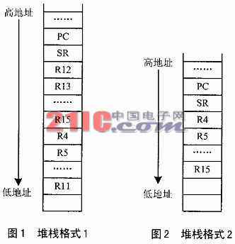

从前面对于IAR EW的默认操作分析来看,堆栈的结构可以有两种。一种是把μC/OS-II的任务堆栈设计成图1所示的形式。这种方法是把编译器默认的压栈操作放在前面,然后再把剩下的寄存器进栈。但是,由于编译器在处理复杂程度不同的中断服务程序的时候,压入栈的寄存器的数量不定,所以会对以后其余寄存器的压栈和出栈操作增加复杂度。这里,我们采用了图2所示的方式生成堆栈。在这种堆栈中,PC和SR压栈后,通过调整SP指针,使得R4~R15寄存器覆盖编译器默认压栈的寄存器。这样,处理的难度会小一点。

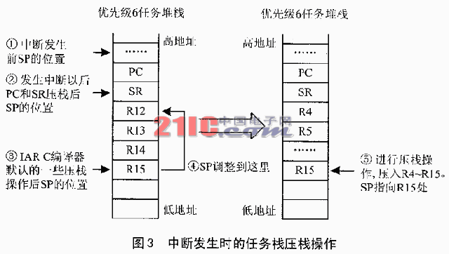

图3所示为中断发生后对于任务优先级为6的任务堆栈所进行的操作。中断发生后,PC和SR被系统压栈②,对于IAR C编译器来说,会按照复杂度不同的中断服务程序的要求,默认地进行一些寄存器的压栈操作③。因为我们要求的堆栈格式是如图2所示的,我们要把SP调整到 SR后面④,然后进行R4~R15的压栈操作,形成我们所要求的堆栈格式⑤。

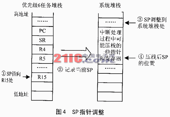

进行任务堆栈的压栈工作以后,就可以调整SP的指针到系统堆栈了,如图4所示。压栈后的SP指向最后一个压栈内容①。我们把SP的值赋值给优先级6任务的TCB->OSTCBStkPtr,以便进行任务调度的时候出栈使用②。接着,就把SP调整到系统堆栈处③。在中断处理过程中,可能会出现压栈的操作,那么这种情况下SP的指针会随之移动。由于现在是中断堆栈中,所以不会破坏任务堆栈的格式。
由于没有中断嵌套,在中断处理中没有别的中断发生,那么返回的步骤和上述的进栈操作正好相反。在中断处理完了以后,SP会自动回到图4中③ 的SP位置。接着,系统会查询到优先级最高的任务,然后把SP的指针移到优先级最高的任务的任务堆栈,进行R15~R4的出栈工作,最后用RETI中断返回指令返回到新的任务。因为我们把所有的任务堆栈都规定成相同的格式,所以它们之间不会产生问题。这里需要注意的是,因为系统在C编译器的中断处理中会对中断进入时默认压栈的寄存器出栈,所以在设计出栈的程序时,要先把这些内容压栈,这样才能正确出栈。

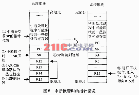

如图5所示,由于在处理中断的时候,SP已经被移到系统堆栈去了,只有当中断退出的时候才可能把SP移到别的任务的任务堆栈中。所以在中断的时候进行中断嵌套,那么对于中断的处理和第一次是一样的,所不同的是,这次保存在堆栈中的不是任务运行中的寄存器,而是中断处理中的寄存器,而且是保存在系统堆栈中而不是任务堆栈中。从这里就可以看出优化内存的效果。所有的中断嵌套中的寄存器压栈都压在系统堆栈中,这样对于任务堆栈内存大小的要求大大降低。
因为 μC/OS-II在进入中断中,会把全局变量OSIntNesting++;在退出中断的时候,又会把OSIntNesting--。在退出中断进行任务切换之前,μC/OS-II会先判断OSIntNesting是否为0,是0才会进行任务调度。当第二中断运行结束以后,退出中断嵌套的时候,OSIntNesting不为0,也就不会进行任务调度。因此,仍旧在系统堆栈出栈,那么系统会继续前面没有完成的中断服务程序。
接着退出中断的顺序和非中断嵌套的顺序是一样的。在中断处理完以后,SP会自动回到图4中③的SP位置。接着,系统会查询到优先级最高的任务,然后把SP的指针移到优先级最高的任务的任务堆栈。进行R15~R4的出栈工作,最后用RETI中断返回指令返回到新的任务。

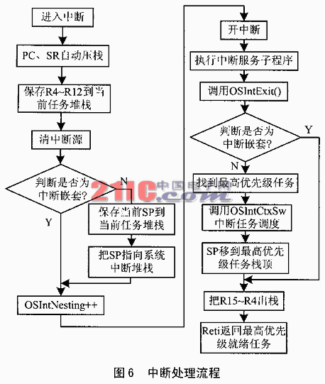

中断堆栈和任务堆栈分离设计的程序流程如图6所示。
