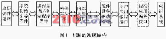

从应用角度来看,HCM是一个由软硬件组成的安全计算系统,其系统结构如图1所示。整个HCM总体上可以分为两大部分,即软件部分和硬件部分。在形式上,硬件部分体现为一个硬件实体,而软件部分则是与此硬件实体相配套的驱动程序、动态库等软件包。硬件部分进一步可细分为底层硬件电路、初始引导固件、操作系统或控制程序固件、密码算法库、内部功能固件等几部分。软件部分由接口驱动系统、用户应用编程接口和标准应用编程接口组成。其中标准应用编程接口是指按照某些业界接口标准,如PKCS#11、CSP等进一步对用户应用编程接口进行封装,以方便上层应用系统的调用。标准应用编程接口并非所有 HCM所必需,所以用虚框表示。

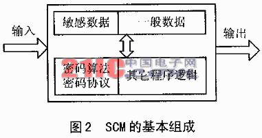

SCM的基本组成如图2所示。SCM用到的数据包括敏感数据和一般数据。敏感数据是指密钥、用户PIN码等数据。SCM的程序逻辑可分为密码算法(对称和非对称的)、密码协议(例如SSL、IPSEC等)以及其它程序控制逻辑。利用逆向工程的工具和技术,攻击者可以监控程序的输入和输出,从而获得用户口令等敏感信息;其次攻击者还可以扫描程序数据区,得到密钥、口令信息;另外攻击者对程序的运行逻辑进行跟踪,可以得到密码算法和密码协议的运行轨迹,特别是如果算法和协议不是公开的,而是保密的,这时攻击者可以得到重要信息。而且攻击者还可以进一步修改软件执行逻辑,制造“后门”。

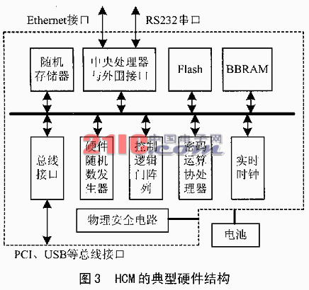

典型的硬件密码组件结构如图3所示。基本组成部件由中央处理器与外围接口、随机存储器、Flash、BBRAM、硬件随机数发生器、密码运算协处理器、实时时钟、总线接口等组成。其中Flash保存所有固件和部分加密敏感信息,BBRAM作为安全存储器保存敏感信息明文。硬件控制逻辑通过大规模的可编程逻辑阵列CPLD实现。另有物理安全检测与反应电路,负责检测物理攻击,并及时向中央处理器发出攻击反应触发信号。以上部件包含在硬件安全边界之内,通过加装物理密封层保证整个系统的物理安全性。在安全边界之外有长效电池作为后备电源。
HCM在物理上主要从以下几个方面区别于一般的硬件系统。
① HCM内部有安全存储部件,其中保存敏感信息,这些信息不会以任何形式出现在HCM外部。安全存储部件只能由HCM自己访问,其它任何形式的访问都会导致所有敏感信息的完全清除。普通的硬件系统没有这样的安全存储部件。
② HCM有物理安全边界,它可以阻断对HCM的物理攻击。普通的硬件系统没有这样的密封装置,攻击者可以对其中的信号进行多种形式的探测。
③ 在密码算法和协议本身没有安全漏洞的前提下,其安全性主要取决于密钥的长度和随机性。密钥的长度可以提前确定,如1024位或更高的2048位的RSA密钥,128位的对称算法密钥;而要生成具有高度随机性的密钥就必须有安全的随机信源。因此HCM中必须有硬件随机数发生器,为系统提供真随机数。普通的硬件系统一般没有专门的硬件随机数发生器。
④ 为了获得较高的密码运算效率,HCM内部往往有专门的密码运算协处理器。普通的硬件系统主要通过软件实现各种密码算法和协议,其效率主要依赖于系统CPU 性能。
为了增加安全性,HCM往往会有多个物理接口和外界通信,每个接口完成特定的功能。例如,具有PCI接口、USB接口、以太网接口和 RS232接口的HCM,其每个接口分别完成以下功能。
① PCI接口:向上层用户提供HCM的各种密码服务功能,如加密、解密、签名、验证或其它特定应用执行结果。
② USB接口:HCM对操作员身份进行验证时,操作员将标识其身份的USB电子TOKEN插入USB接口,即提供操作员身份认证的物理通道。
③ 以太网接口:通过该接口,可以在网络上对HCM进行远程配置和管理。另外,还可以向远端用户提供密码服务。
④ RS232接口:通过该接口可以对HCM进行本地配置和管理。
