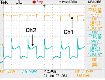

由于MPPT乃透过功率量测进行Duty为了解Converter是否可确实运作,故使用18V,1.7A之电源供应器代替太阳能电池之电源,充电 电池剩余电量为5.9V,PWM讯号之振幅为12V,频率为20kHz,Duty = 50%,由示波器实际量测电压电流波形,量测结果如图二中所示,Ch1为电压,大小为18.1V,Ch2为电流传感器之量测结果,大小为5.87V,其换算单位为0.25A/V,故电流大约为1.47A;两者讯号之变化频率大约为20kHz。

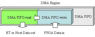

DMA撷取之回传方式中间并无中断之发生,其数据撷取为FPGA透过事先设定的FIFO(First Input First Output)内存大小,直接将所撷取到的数据以数组全部传至FIFO之中,而本机端或实时端则定时将所有数据自FIFO取出以便FPGA继续将数据写 入,如图三所示,此方式适合高频之数据撷取(1kHz以上)。同样使用18V,1.7A的电源供应器,对5.9V的电池进行充电,Duty由0%以1%的 间隔调整到100%所绘制出的时间历程图,如图四右图所示,可发现使用DMA所得的讯号撷取可得到较正确的结果。

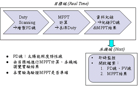

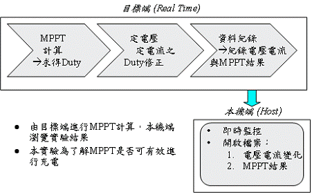

MPPT实验流程如图五所示,分为MPPT运算与纪录的目标端以及检视记录数据的本机端,为了检视本系统经MPPT所得到的Duty cycle是否确实为太阳能照度特性在线最大功率点,故每次进行最大功率追踪前,先进行特性线之绘制,再行MPPT之追踪并比较两者最大功率点所对应之 Duty cycle与功率之差异即可了解MPPT之成效。充电实验则为了解MPPT之实际性能,流程图如图六所示,与图五之流程相似,但去除Duty Scanning之步骤以及加上充电流程。

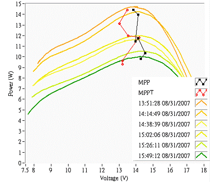

MPPT实验为25W之太阳能电池对6V之充电电池进行充电,并辅以6V DC马达做为系统负载以确保系统保持于充电状态;为确认系统可针对不同照度下进行MPPT,故测试的时间为13:51~15:49,如从图七的实验结果所 示,每次MPPT的时间间隔约为25分钟,藉以看出太阳照度之变化,各个时间所绘出之线段为当时的太阳能特性线,MPP为各个特性线之最大功率 点,MPPT为经由追踪所得到之最大功率点。将追踪结果整理如表一的实验结果对照表,由表中可知本系统可确实达成有效的最大功率追踪。

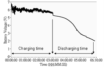

充电实验为使用25W太阳能电池、两颗并联的6V 10Ah的充电电池由近乎空电池状态的3.3V开始进行充电,期间并使用6V DC的马达作为负载,充电时间为3小时,每分钟进行一次MPPT,接着以充电流程检视是否有过充之现象。3小时以后,去除太阳能电池与MPPT后,再进行 电池对马达的放电实验。其结果如图八所示,注意图中的放电时间与充电时间近乎相同,由此可知,使用MPPT进行充电后可有效提升系统之性能。
