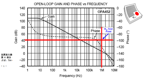

为了测试RO,我们在图6.2的开环增益和相位与OPA452频率关系图上标注“工作点 (operating point)”。通过测试此“工作点”(无环路增益的频率与增益点)的ROUT,ROUT = RO(如欲了解RO及ROUT的详细探讨,敬请参见本系列的第3部分)。
图6.2:具有RO测量“工作点”的OPA542 Aol曲线

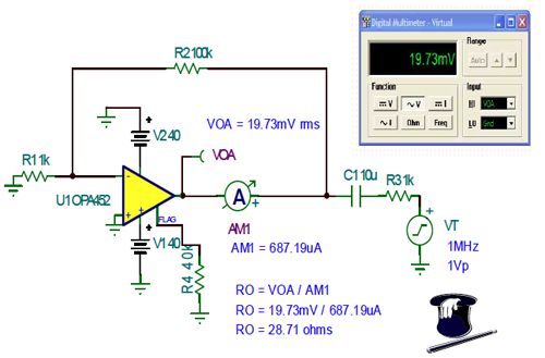

由于我们在Tina SPICE中仅测试RO,因而图6.3介绍了一个非常好用的SPICE使用技巧。首先我们设定放大器电路的增益点为100。AC通过C1进行耦合,并通过R3限制流入运算放大器输出端的最大电流。随后将电流计(安培计)A1 串联接入激励源 (excitation source)。最后通过在运算放大器的输出端放置电压探针VOA,我们可以轻松计算出ROUT(在我们的测试配置中为RO)。这是本系列第3部分中“测量RO— 激励法”的一种变化形式。
图6.3:Tina SPICE — RO测试方法1

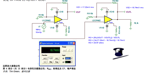

我们将使用本系列第3部分测量RO中的“测量RO — 负载法”再次对RO进行测量检验(如图6.4所示)。此处介绍的技巧是,在使用一个AC信号源VT、两个相同放大器U1及U2(U1放大器不加载,U2放大器加载)的情况下仅运行SPICE一次即可完成测量。结果显示RO=28.67欧姆,与图6.3中对RO的测量结果一致。我们设定OPA452的RO=28.7欧姆。
图 6.4:Tina SPICE — RO 测试方法 2

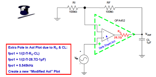

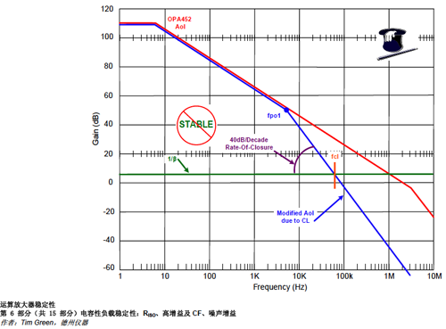

使用“Aol修正模型”可大大简化对于运算放大器容性负载的稳定性分析。如图6.5所示,数据表中的Aol曲线后跟随运算放大器输出电阻 RO。容性负载 CL 与 RO 共同作用在 Aol 曲线上形成另外一个极点,也可以用新的“Aol修正”曲线图进行描述(如图 6.6 所示)。
图6.5:具有CL的Aol修正模型
从在图6.6中形成的“Aol修正”曲线上,我们很容易看到,仅有电阻反馈及低增益的运算放大器电路设计是不稳定的,原因是1/β曲线与“Aol修正”曲线在闭合速度为40dB/decade时相交。
图 6.6:一阶分析 — 具有 CL 的 OPA452 Aol 修正曲线

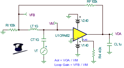

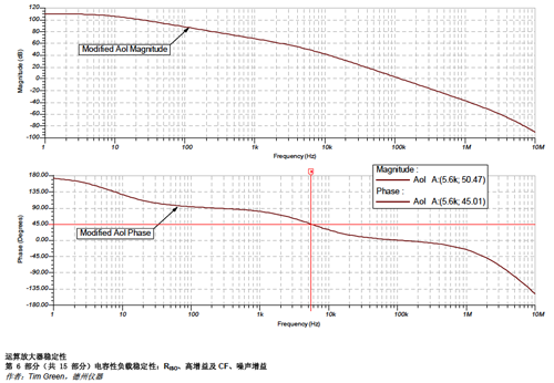

现在我们将通过Tina SPICE来检验我们的一阶分析。为了进行环路稳定性检测,在图6.7电路中断开了运算放大器负输入端的AC环路。这将便于我们绘制由于CL负载与RO相互作用而形成的“Aol修正”曲线。
图 6.7:Tina SPICE — 具有 CL 的 Aol 修正电路
图6.8证明了我们的一阶分析是正确的。“Aol修正”曲线图的第二个极点实际位于5.6kHZ处。我们已经通过一阶分析测算出因CL的作用而产生的第二个极点位于5.45kHz处。
图6.8:Tina SPICE — 具有CL的Aol修正曲线图

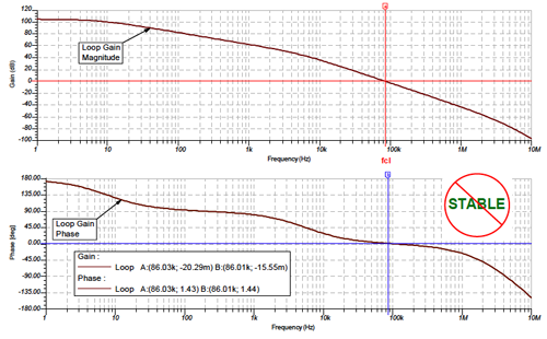

为了验证一阶分析对不稳定性的测算值是正确的,我们进行了环路增益分析,如图6.9所示。环路增益相位曲线清晰表明了电路即将出现问题,因为在fcl处相位为零。
图 6.9:Tina SPICE — 具有 CL 的环路增益曲线图

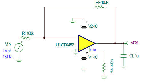

图6.10是我们将要在Tina SPICE上进行实际瞬态稳定性测试电路的详图。与一阶分析一样,根据环路增益曲线图也可测算出不稳定点。为了获得全面信息,我们将观察电路的瞬态响应。
图 6.10:Tina SPICE - 具有 CL 的 瞬态测试

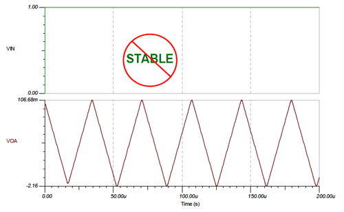

图 6.11 中的瞬态 Tina SPICE 仿真结果表明:如不采取措施,该电路极易出现“不稳定”现象。
图 6.11:Tina SPICE - 具有 CL 的瞬态测试结果

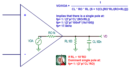

在试图对不稳定的容性负载运算放大器电路进行补偿之前,我们需要考虑到:,是否负载电阻会因RO与CL相互作用影响“Aol修正”曲线图中第二个极点的位置。如图6.12所示,负载电阻RL与运算放大器输出电阻RO并联,这会提高极点位置的频率。极点的最终位置目前将由并联的RO与RL及负载电容CL决定。根据我们惯常使用的十倍频程 (decade) 方法,我们可以由此得出一个非常实用的经验法则。如果RL大于10RO,则可以忽略RL的影响,第二个极点的位置主要由RO及CL决定。
图 6.12:是否应考虑 RL 的影响因素?
图6.13确定了我们的一阶分析,得出了可确定极点位置的RO、RL及CL的配置,正如所测算的那样,RO、RL并联与CL共同作用。
图 6.13:Tina SPICE - RO、RL、CL 极点图

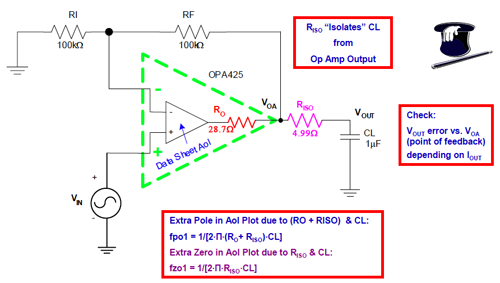

如6.14所示,我们用于稳定驱动容性负载的运算放大器的第一种方法是:在运算放大器的输出与容性负载CL之间使用隔离电阻RISO。反馈点直接取自于运算放大器的输出。这将在“Aol修正”曲线图中产生另一个极点和零点。使用该方法需要考虑的关键因素是从运算放大器流经RISO到负载的电流。该电流将产生VOUT与VOA(运算放大器的反馈点)的比较误差。下列给出的应用将决定该误差值是否可以接受。
图6.14:RISO及CL补偿

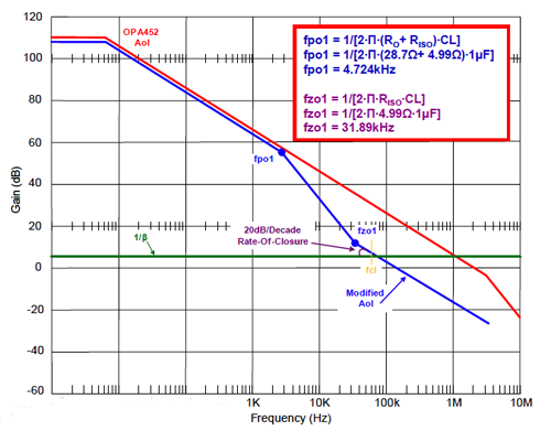

采用RISO及CL方法的一阶分析如图6.15所示。fpo1由RO和RISO的总电阻与CL相互作用来决定。fzo1 由RISO与CL共同决定。从6dB的1/β图上可以看出,fcl点的闭合速度为20dB/decade,并且一阶分析也推算出该速度可保持稳定。
图 6.15:一阶分析 - RISO 及 CL 的 Aol 修正曲线

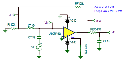

我们将用图 6.16 所示的 Tina SPICE 电路来确定一阶分析的结果。请注意,我们断开了运算放大器负输入端的环路,这样做是为了便于绘制“Aol 修正”曲线及环路增益图。通过检验,1/β 为 x2 或 6dB。
图 6.16:Tina SPICE - RISO 及 CL 环路
图 6.17 的“Aol 修正”曲线图显示,极点与零点值与我们推算的 fp01=4.724kHz 以及 fz01 =31.89kHz 非常接近。
图 6.17:Tina SPICE 中 RISO 及 CL 的“Aol 修正” 曲线

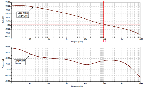

环路增益曲线图(如图 6.18 所示)显示,采用 RISO 及 CL 稳定方法能够实现良好的稳定性能。从合成经验法则可以看出,相位裕度在 DC 到 fcl 之间不会低于 45 度。

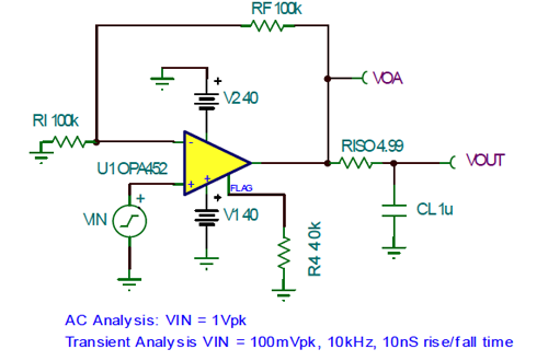

图 6.19 中的 Tina SPICE 电路将运行 AC VOUT/VIN 传递函数,并重新运行用于瞬态分析的 VIN 函数。
图 6.19:Tina SPICE - RISO 及 CL 的 VOUT/VIN 电路

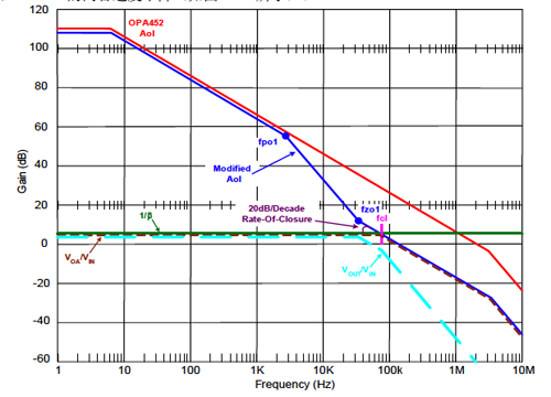

若没有一阶分析帮助我们理解该电路工作中的频率表现,那么RISO & CL 的 VOUT/VIN AC 传递函数会有些难以理解。如图 6.20 所示,我们需要同时考虑 VOA/VIN AC 传递函数及 VOUT/VIN AC 传递函数。该电路的反馈点来源于 VOA,因此在 1/β 曲线与 Aol 修正曲线相交前,VOA/VIN 曲线会一直保持平坦。因为没有环路增益,因而在fcl 点,VOA/VIN 将随 Aol 修正曲线开始继续下降。VOUT/VIN 的情况略有不同。从 DC 至 fzo1,VOUT/VIN 曲线是平坦的。由于 RISO 及 CL 的单极点作用,在 RISO 及 CL 相互作用形成的 fzo1 处,VOUT/VIN 将以 -20db/decade 的闭合速度下降。在 fcl 处环路增益耗尽,因Aol 修正曲线的作用 VOA 开始以 -20dB/decade 的闭合速度下降。但在 RISO 及 CL 的作用下,VOUT/VIN 包含额外的极点。所以在 fcl 后 VOUT/VIN 将出现第二个下降极点或以 -40dB/decade 的闭合速度下降(如图 6.20 所示)。
