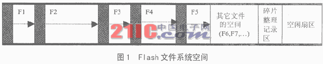

在第一个文件创建之前,必须进行初始化,将所有分配给文件系统的Flash空间擦除。当创建第一个文件时,起始位置从文件系统的起始地址开始,文件头指针指向下一个空文件的起始位置(链表尾部);第二个文件的位置从当前的链表尾部开始,同时文件头中的链表指针指向新的尾部。删除文件时,仅仅是简单地把文件头的标识位中的活动文件标识位置0,表示删除。这样,在经过多次删除之后,就有必要运行碎片整理模块来进行文件系统Flash空间的碎片整理。碎片整理模块还需要在文件系统Flash空间尾部留一个扇区来数据备份,以便当碎片整理被打断时(如下电或者复位)可以恢复文件系统。这个保留的扇区称空闲扇区。它必须放在文件系统空间之后,这样可以保证文件系统的所有文件在所占用的Flash空间是连续的。整个文件空间的分配如图1所示。
阴影部分是文件头,数据结构如下:

碎片整个记录区包含两种数据类型:碎片整理文件头信息表defraghdr和文件区扇区整理前后的CRC值备份表sectorcre。具体的地址分配从空闲扇区的起始地址减1开始,往前分配文件系统扇区数乘以4字节作为sectorcrc的空间;从sectorcrc起始地址减1开始,往前分配活动文件个数乘以64字节作为碎片整理文件头信息表。这两个结构定义如下:
