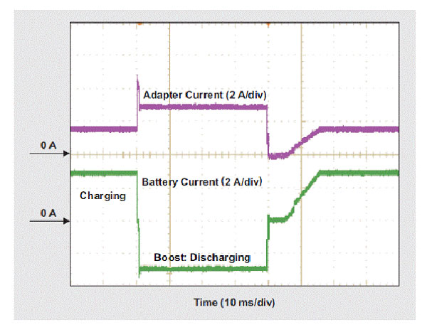

图4显示了从降压充电模式转换到升压放电模式期间出现的开关波形。由于系统负载增加输入电流达到适配器最大功率极限时,电池充电器便停止充电,同时电池转入升压模式为系统提供额外功率。
