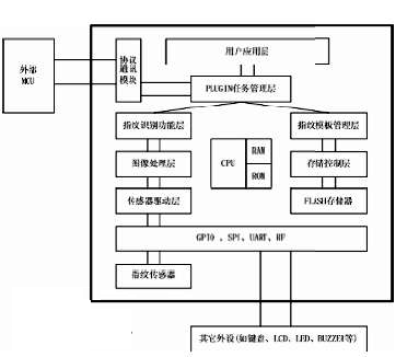

图1是功能较为全面的指纹锁方案框图。从图中可以看出,内置指纹识别功能的锁具控制模块即为SIB8132。它是整个指纹锁的核心。 SIB8132是32位低功耗专用处理器,内置256K的ROM、RAM,以及256K FLASH Memory,最大可以存储1000枚指纹数据。整个指纹的比对处理在片内完成,250枚以内1:N比对,1秒内输出结果。
围绕SIB8132的是指纹锁的输入输出模块。这些模块包括电源模块、指纹采集头、键盘、蜂鸣器、以及锁具驱动设备。LCD/LED显示设备、通讯接口和调试接口是可选模块,根据产品功能规格要求可以取舍。

因为不同产品的功能设计不同,有时指纹识别模块在整个系统中只扮演一个独立的指纹识别功能,不执行业务逻辑的控制,这种被称为通用的指纹模块。有时需要指纹识别模块也能完成一些业务逻辑控制,这种称为主控指纹模块。通用指纹模块是把指纹模块当作一个独立实体,通过标准数据接口(多为UART)与主MCU通讯。它在整个锁中,只完成指纹存储和指纹验证功能。而主控指纹模块集业务逻辑与指纹识别于一体,功能更为强大、成本更有优势。
如前所述,SIB8132不仅可以作为指纹锁的主控模块使用,也可以作为指纹锁的从属模块使用。SIB8132是目前唯一能够实现这两种工作模式的指纹专用芯片。之所以能够实现这种“双模工作”方式,得益于SIB8132内部一种被称为PLUGIN的技术架构。
单芯片优势
传统的指纹锁控制板多采用普通DSP来实现指纹识别功能。这种方式下,存储指纹就需要外扩存储芯片。而且DSP不可以再编程,只能通过接口来控制它,因此还需一个主控MCU。而对于SIB8132来讲,一是指纹存储在片内,无需外扩存储。二是SIB8132是可编程的,可以内置应用程序,并且可以接入众多外设,因此还可能节省一个MCU。
这种单芯片指纹锁应用方案,在节省器件成本的同时,也减少了PCB板的大小,为产品ID设计留下更多空间。
柔性兼容
“柔性兼容”是指只需通过更改SIB8132的内置程序就可实现对指纹传感设备的前向兼容,甚至可以同时接入两个指纹传感器件。指纹传感器市场不断的在推陈出新,产品性能会随着传感技术的改进而不断提升。现时的指纹模块与指纹传感器是一一绑定的。因此作为指纹锁的产品厂商,更换指纹传感器的成本相当于更换整个指纹模块的成本。而采用SIB8132的指纹模块针对指纹传感芯片的接入是灵活的、前瞻的。更换传感器无需更换指纹模块,只需要修改固件即可实现对新型传感器的兼容。
