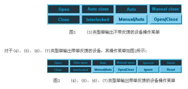

  对于(3)类型单输出不带反馈的设备,其操作功能简单,只有设备状态显示、手动/自动切换按钮、开关切换按钮等,其操作菜单如图1所示:
  说明:
  open,close:指示设备当前开关状态,根据设备输入信号来判断。
  auto open/close:自动输出值,由工艺流程控制程序运行时赋值。
  interlocked:设备锁存位,保持设备当前状态,不容许操作,一般是为了安全需要。
  manual/auto:自动、手动控制切换按钮。
  open/close:手动开、手动关切换按钮。
  ignore:忽略按钮,忽略设备的反馈信号,强制输入信号跟随输出信号变化,从而也忽略了报警。
  alarm:设备报警位。
  reset:报警复位按钮。

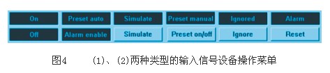

  对于没有输出,只有输入的(1)、(2)两种设备的控制,为了增强其操作功能,参考输出设备的控制,赋予它有自动预置/手动模拟的输出功能,从而也就可以手动改变其状态和实现自动报警功能。这样一来,这两类设备的功能块处理过程就几乎与d、e、f、g类的输出设备一样。
  (1)、(2)两种类型的输入信号设备,其操作菜单如如图4所示:
  图4说明:
  on,off:指示设备当前开关状,on是需要提醒或报警的状态。
  preset auto:自动预置输出值,当生产流程控制程序运行时,步程序预置希望的信号状态,如果输入信号与预置值不一样,则产生报警。
  alarm enable:设备报警使能。(输出信号设备也具有该功能,但没在菜单条上提供)
  simulate:自动预置/手动模拟切换。
  preset on/of f:改变手动模拟值。
  ignore:忽略设备的反馈信号,强制输入信号跟随输出信号变化,从而也忽略了报警。
  reset:报警复位。

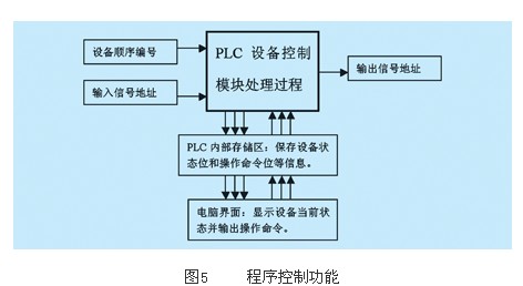

  通过把数字量设备划分成八种类型,并给出相应类型的操作菜单条,可以看出数字量设备的程序控制功能块具有如图5的统一结构。
  按类划分的设备控制模块,其调用的输入输出参数只包括设备顺序号和现场设备输入输出信号的plc地址,非常简单。划分八类数字量信号设备就有八个plc设备控制模块,不管生产控制设备的数量多少,归属于同类的生产控制设备,其控制程序的处理过程是一样的,不同的只是它们的输入输出信号地址和plc内部存储区地址。

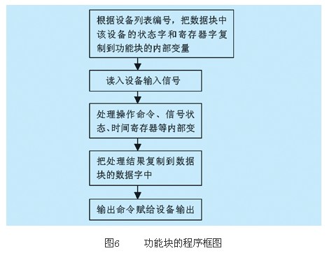

  可以从表1看出,八种功能块具有很多共同属性,并且其地址偏移是一致的,只要理解了各种功能块所需要的命令参数和状态参数,就不难编写出相应的处理过程。图6给出功能块的主要处理流程。
  有了各类数字量设备的标准处理功能块,涉及到数字量设备的plc控制程序编写起来就非常简单。想修改某个设备的报警检测时间也很方便,只要通过电脑修改对应的plc内部数据字就行。每增加一个设备,只要增加一次功能块调用,赋给功能块四个参数:设备顺序号、输入信号地址、输出信号地址,则信号处理过程就自动完成,处理结果也放在了对应的数据字中。可以看出,利用设备标准处理功能块,几百个设备与几千个设备的编程难度是一样的。
