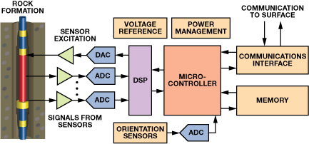

最后,在完成和生产阶段,电子系统会监控压力、温度、振动和多相位流动,并主动控制阀门。要满足这些需求,需要有一个完整的高性能元件信号链(图2)。系统可靠性是最重要的因素,因为设备故障会造成极高的停机成本。在地下数英里作业的钻柱如果出现电子组件故障,需要一天以上的时间来检修及更换,操作复杂深水海上钻井平台每天大约需要花费100万美元!
图2.简化测井仪器信号链

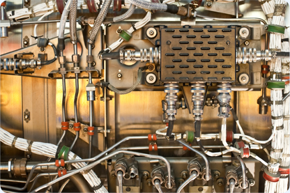

其他应用领域:除了石油和天然气行业外,航空电子等其他应用对高温电子器件的需求也日渐增多。如今,航空业正日益向“多电子飞机”(MEA)的趋势发展。这一方案一方面是为了用分布式控制系统取代传统集中式发动机控制器。1集中式控制需要采用由数百个导体和多个连接器接口组成的庞大重型线束。分布式控制方案则将发动机控制系统放置在离发动机较近的地方(图3),将互连的复杂性降低了10倍,使飞机的重量减轻了数百磅,2同时增加了系统可靠性(估计值在某种程度上与连接器引脚数成函数关系(根据MIL-HDBK-217F计算)3
图3.安装在飞机发动机上的控制系统
但是,代价是发动机附近的环境温度会上升(–55°C至+200°C)。虽然该应用中电子设备可以进行冷却,但依然会产生不利影响,原因有二:首先,冷却会增加飞机的成本和重量,其次(也是最重要的一点),冷却系统故障会导致控制关键系统的电子设备出现故障。

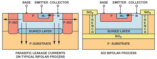

要想在高温条件下顺利工作,必须能够同时管理多个关键器件特性。其中一项最重要也是最为人熟知的挑战是因为衬底漏电流上升而产生。其他因素包括载流子迁移率, 下降、VT, β, 和 VSAT, 等器件参数变化、金属互连电子迁移增加,以及电介质击穿强度下降。6虽然标准硅可以在125°C以上的军用温度要求下正常工作,7但每上升10°C,标准硅工艺中的泄露就会增加一倍,许多精密应用都不能接受这一情况。
沟道隔离、绝缘硅片 (SOI)和标准硅工艺中的其他变化都会大大降低泄露,使高性能工作温度远高于200°C。图5所示为SOI双极性工艺减少泄露区域的过程。碳化硅(SiC)之类的宽带隙材料会使性能进一步提升,实验室研究显示,碳化硅IC可在高达600°C下工作。但是,SiC是一种新型的工艺技术,目前市场上只有功率开关之类的简单器件。
图5.体硅与SOI的结点泄露机制对比

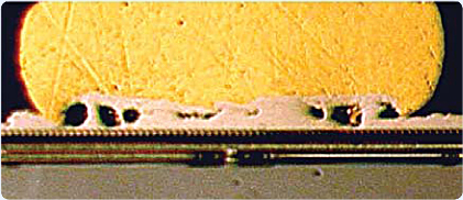

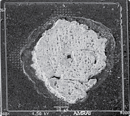

线焊是芯片和引脚互连的一种方法,这种方法是在芯片表面上从引脚架构至焊盘用金属线连接。对高温下的线焊可靠性而言,线所用金属与焊盘金属化层的兼容性是一大问题。由于焊接金属兼容性差产生的故障有两方面,一方面是边界接口的金属间化合物 (IMC)生长,这会导致焊接易碎;另一方面是扩散(柯肯达尔效应),这会在接口处产生空洞,减小焊接强度并增加其电阻。遗憾的是,业界最常见的金属组合之一(金线和铝焊盘金属化层)在高温时就容易产生上述现象。图7是金/铝焊接的剖面图,该图显示了IMC的生长情况,在高温条件下经过500小时后会影响焊接的完整性。
图7.195°C下500小时后的金/铝焊接
从图8中可以看到,高温焊接失败后出现了明显的金/铝金属间化合物生长和柯肯达尔空洞。更糟的是,溴和氯等卤素(时见于塑封材料)在高温时也会引起边界接口腐蚀,加速焊接失败(幸而业界已转用“绿色”无卤素塑封材料)。因此,焊线和焊盘最好采用相同金属(单金属焊接),以避免上述不良影响。如果不能采用相同金属,工程师应当选择IMC生长和扩散率足够慢的金属,以保证在所需的寿命内可靠使用。
图8.产生空洞的金属间化合物生长

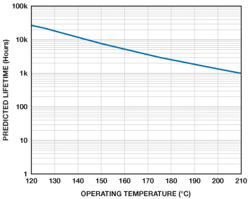

其中Ea为激活能,k为玻尔兹曼常数,Ta为使用时的预期工作温度,Ts为应力温度。虽然加速老化问题对标准产品影响不大,但是,应力温度远高于额定温度可能会引起新的故障机制,并导致结果不准确。因此,为保证AD8229等高温器件的终身可靠性,需要在210°C的最高额定温度下进行为期1000小时(大约六周)的高温工作寿命 测试(HTOL)。在低温情况下,预期寿命可以采用图11所示的加速度关系进行预测。
图11.AD8229寿命与工作温度,1000小时(210°C)11

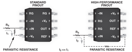

运算放大器和仪表放大器的标准引脚排列方法是将其中一个输入端放置在负电源端附近。这种做法会大大降低对PCB装配后焊剂残留的耐受能力,这些焊剂残留会增加泄露。为了减少泄露,增加高频CMRR,AD8229采用了与ADI公司其他精密仪表放大器相同的高性能引脚排列(图13)。
图13.器件引脚排列改进有助于将寄生泄露降至最低

注意,表面贴装器件如果靠着PCB,引脚间就很容易产生泄露,因为焊剂残留在装配结束后还会留在电路板底部。这些焊剂残留会吸湿,从而增加高温时的传导率。此时,表面贴装器件中会出现寄生电阻(特性很难预测),可能会引起其他的电路误差。要解决这一问题,可以考虑选用尺寸较大的芯片、鸥翼引脚,或在特别敏感的电路区域采用通孔器件。最后,在装配过程结束前再增加一道有效的电路板清洗环节(通常采用超声或皂化剂),无用的残留几乎就能全部清除。

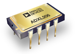

AD8229和ADXL206(双轴加速度计)在轻便安全的高温环境下工作,可作为高温应用中两种适当的器件进行演示。演示采用了一个小型电烤箱,带有一个旋转组件,上方装有高温PCB,且能够连续工作。烤箱中的加热元件位于顶部附近。这种设计会在烤箱内产生较大的温度梯度。旋转机制用于同时测量温度和位置的实验之中。
AD8229负责调理来自K型热电偶的信号,热电偶在烤箱内不断旋转。热电偶探针伸出PCB约6英寸,目的是为了更好地测量烤箱温度变化。同时,ADXL206负责测量旋转角度。三个信号(温度梯度、x轴加速度和y轴加速度)通过一个额定值达到高温工作条件的滑环(旋转连接器)来传送。滑环可以保持与非旋转线缆的连接,线缆连接至烤箱外的数据采集电路板。由于“冷结点”位于烤箱内部,可以采用附加热电偶为内部温度提供静态参考。AD8495热电偶放大器(也位于烤箱外)采用其集成冷结补偿来调理附加热电偶的信号。

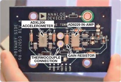

烤箱内的电路板位于中心附近的旋转组件上,该位置的温度约为175°C。电路板结构采用聚酰亚胺材料。铜层上的走线采用0.020英寸的最小宽度,以改进铜与预浸材料的连接(图14)。器件采用标准HMP焊料(5/93.5/1.5锡/铅/银)连接,并采用特氟龙镀膜线连接电路板和滑环。
图14.安装器件的高温PCB
所有的精密器件都采用通孔安装。仪表放大器的增益通过一个25 ppm/°C的金属薄膜电阻来设置。放大器在高增益下工作,因此,放大器到增益电阻的走线长度应尽可能短,以将铜电阻降至最低(4000 ppm/°C TC)。热电偶和放大器的接口位于电路板中心,目的是在旋转时维持温度稳定。热电偶引脚应尽可能靠近,以消除结点上无用的热电动势效应。
高温钽电容和C0G/NP0电容可对电源进行去耦,并用作加速度计输出的滤波器
