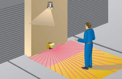

  那么到底是使用安全光幕更好些还是机械固定护栏更好些?如果从购买保护装置的成本来考虑,应该选择机械性护栏,而如果从生产效率来考虑,应该选择安全光幕。这没有绝对的答案,主要考虑人员进入的频率和劳动强度等因素。基本上,每种保护装置有相应的安全标准规范,例如EN14961-1对安全光幕、EN61496-2对激光扫描器、EN61496-3对安全摄像器、EN1088对安全门锁开关、EN574对双手按钮等。
  到底安全光幕应该安装在距离危险点多远的位置?应该离地面多高?ENISO13855替代旧的标准为大家提供了一个标准。为什么光幕有安全距离而固定式机械护栏是没有安全距离的要求呢?因为光幕不产生障碍物,当它检测到人的瞬间便发出一个刹车信号,通过系统处理再发送到执行单元。例如继电器最终断开电源。把这个反应时间换成了移动空间,我检查过一台冲机的标定距离是300mm,但因为更换了更大的工具,距离缩短了50mm。我认为这个50mm在最坏的情况下可引起人员被冲掉50mm长的手指。所以必须保证足够的安全距离,上述问题只需在制定距离时考虑足以大的工具便可解决。
  在上世纪80年代还没有安全编程技术前,只有应用于触电的安全继电器,接线相当麻烦。经过行业专家的努力及标准的更新换代,今天已经大量地使用安全PLC。在汽车厂一般需要应用到安全总线,今天流行的通行协议主要是以西门子为主的profa-safe。美国罗克韦尔、德国施克和日本欧姆龙三家行业领袖一起研发的Devicenet-safe协议,安全总线大大节省了安装成本,可惜引起了另一个问题就是反应时间过长。我们前面讨论过安全距离的重要性了,相信谁也不希望人员要走三步才能到达工位。所以行业又开发了适用于现场安装的小型安全PLC,IP67级别防护防水防尘,只需7ms便能反应,大大地缩短了安全距离。
