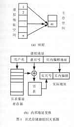

计算机系统中常采用虚拟存储技术来扩展存储系统容量,页式虚拟存储器是常用的一种组织方法。在这种方法下,整个虚拟地址空间和主存空间均被分成容量相等的若干页,地址变换机构(通常是一个快速地址变换表)建立了虚拟空间到主存空间虚页到实页的映射。页式存储器组织关系如图1。
虚拟存储系统利用计算机CPU中的一组寄存器堆作为页表基址寄存器,如图1(b)所示,它与页表一起给出用户程序地址。实际计算机系统的页式虚拟存储要比这复杂得多,还需考虑未命中时的外部地址变换以及页面替换算法,然而在嵌入式系统中这些都可以简化乃至省去。

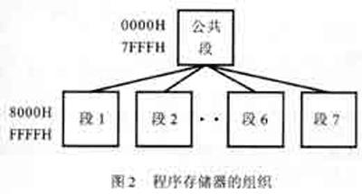

受虚拟存储系统启发,我们把上述方法作了一些修改以应用于嵌入式系统中。由于系统设计选用的外部程序存储器容量为256k,而一般单片机(如 8051系列)的寻址空间为64k,为简单起见,以64k为一页,将256k虚拟地址分为4页映射到单片机的64k空间。嵌入式系统中地址变换机构可被简化:单片机没有专用的页表基址寄存器,可以通过额外的端口线(如P1.0,P1.1,P1.2等)作为基址指定不同的页面,页表查询可用一个跳转表实现。然而页面切换前后必须保证能够正确访问到跳转表,因此所有64k页面都需要有一个完全相同的代码段用来存放跳转表和中断矢量等公共资源。
为提高存储器利用率可采用图2所示的结构,其中公共段中存放了高32k段之间相互调用所需要的跳转表。各段相互调用之前应先跳转到公共段,执行页面切换后再跳转到被调用程序的入口,这就实现了18位虚拟地址到16位主存地址的变换。不妨以P1.0,P1.1,P1.2作为页面基址来指定不同的页,相应的跳转表程序结构如下:

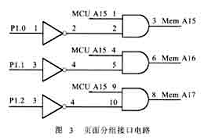

在公共段(256k存储芯片的低32k)中存放操作系统和提供给用户的其他库函数,其他各段用来存放嵌入式系统的用户程序。采用图2结构的单片机与存储器接口原理图如图3所示。其中A0~A15地址线接法与普通存储器扩展方法相同。

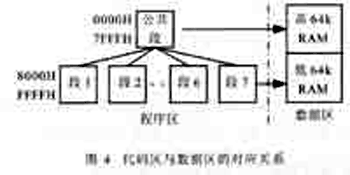

为此,将公共代码段中的程序单独编译,并且在链接、定位目标代码时,给操作系统和公共库函数的每个函数在 0x0000~0x7FFFH内分别指定一个固定的首地址。鉴于用户程序可能调用这些函数,需要为这些函数分别编写一个相同类型的同名伪函数,每个伪函数仅包含一条到真实函数(入口地址已知)的转移指令,所有这些函数都存放在一个被称为虚拟接口的头文件中。虚拟接口文件与用户程序一起编译,完成用户程序与操作系统两次编译的接口。显然这种方法仅占用了用户区的极少量代码空间,而丝毫没有浪费用户数据区,同时又实现了地址复用。

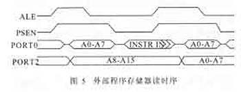

公共代码段和操作系统的数据区特殊的对应关系(见图4),很容易通过P2端口线来指定。由单片机外部程序区访问时序(图 5)可知,PSEN的上升沿后数据总线A0~A7上开始出现指令或指令操作数,此时的地址线A15指示当前访问的是公共代码段(对应数据区高64k)还是其他程序段(对应数据区低64k),因此在PSEN上升沿锁存地址线A15,用它可以选择不同的数据存储器空间。
