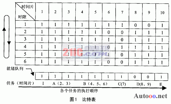

按上述原则,中断级任务分1个时间片,时钟级1分配2个时间片,时钟级2分配3个时间片,时钟级3分配1个时间片,时钟级4分配2个时间片,而将每个时隙剩余的时间分配给基本级任务。这样,即使是在系统最繁忙的时候也有一个时间片分配给基本级任务,从而弥补了比特表算法的不足。
综上所述,设计图1所示的比特表。
此比特表的时隙任务安排完全满足实时性要求。A任务每时隙运行1次,每时隙运行2个时间片。A任务每5ms运行1次。B任务每10ms运行1次,C任务每 20ms运行1次。由此可以得到各任务的启动顺序及执行时间如图2所示。
