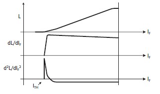

阈值电流是激光二极管开始发射激光时的点电流。标定阈值的一种方法是二阶导数法。这种方法中,阈值电流定义为输出光强度曲线对电流二阶导数的第一个最大值,基于光强度测量结果计算得出,如图1所示。
1. 阈值电流计算图解
