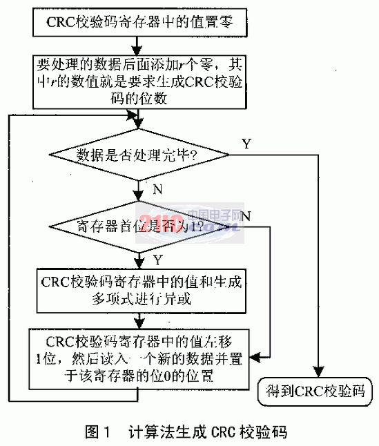

直接计算法就是依据CRC校验码的产生原理来设计程序。其优点是模块代码少,修改灵活,可移植性好。这种算法简单,容易实现,对任意长度生成多项式m(x) 都适用。在发送的数据不长的情况下可以使用,但是如果发送的数据块很长,这种方法就不太适合了。因为它1次只能处理1位数据,效率太低,运算量大。
计算法生成32位CRC校验码的流程如图1所示。
用AVR单片机汇编语言实现CRC-32源程序见本刊网络补充版(http://www.dpj.com.cn)。

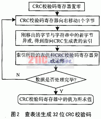

和直接计算法相反,查表法生成32位CRC校验码的优点是运算量小,速度快;缺点是可移植性较差。这种算法首先要求得到32位CRC生成表,由于1个字节有8位,所以这个表总共有256项。但是,由于AVR高速嵌入式单片机中的寄存器是以1个字节为单位的,所以在编程实现中,这个CRC生成表总共有1024项,分别从0~1023;每4位对应1个32位CRC生成表的项,每一项都从高到低降幂排列。关于32位CRC生成表的程序详见本刊网络补充版(http://www.dpj.com.cn)。
查表法生成32位CRC校验码的流程如图2所示。
图2所示的流程图中,在通过异或运算得到CRC生成表的索引时,由于AVR高速嵌入式单片机中的寄存器是以1个字节为单元的,所以在编程实现中应根据所要求生成的CRC校验码的位数乘以相应的系数。例如:在数据传输时要求32位CRC校验码,应该把所得到的索引数乘以系数4,然后再从高到低依次取得32位CRC生成表单元中的内容。
使用查表法得到32位CRC校验码的源程序详见本刊网络补充版(http://www.dpj.com.cn)。
