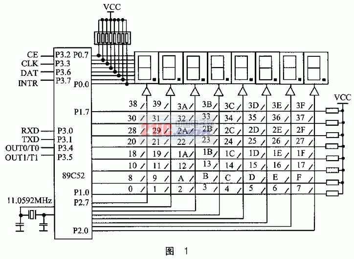

89C52的P0、P1、P2口用作键盘/显示接口。用程序扫描的方法进行键盘输入和显示输出。P0口作为字段口,P1口作为键盘的列输入口,P2作为显示器的字位口以及键盘的行扫描输出口。由于显示器字位口电流较大,P2口需进行电流驱动。该多功能接口最多可连接8个LED显示器和1个 8×8链盘矩阵。其硬件原理如图1所示。
图1
P3.2、P3.3、P3.6、P3.7分别用作CE、CLK、DAT和INTR信号;而P3.0、P3.1用作异步串行通信数据线RXD和 TXD;P3.4、P3.5分别是OUT0/T0和OUT1/T1信号线。该引脚在定时器工作于连续脉冲方式时,可输出通断比与频率可编程的连续脉冲;工作在计数器方式时,该引脚作为外部计数脉冲输入端输入计数脉冲。

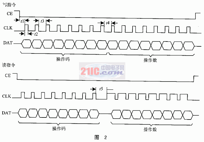

多功能接口采用串行方式与主机通信。串行数据从DAT引脚送入芯片,并由CLK端同步。当片选信号CE变低后,DAT引脚上的数据在CLK引脚的上升沿被写入多功能接口的寄存器中。
串行接口的时序如图2所示。
图2
由于多功能接口接收指令的工作用软件进行,因此,图中的t1、t2、t3、t4、t5时间较长,要求t1-t4时间在10μs~1000μs。指令有两类:一类写指令,一类是读指令。写指令中不管是操作码还是操作数,其数据传送方向均为从主机到多功能接口;而对读指令来讲,操作码部分的数据方向是从主机到多功能接口,而操作数部分的数据方向是从多功能接口到主机。
t5是读指令中操作码与操作数之间需要的时间间隔,t5应在30μs~1000μs的范围。在读操作时,CLK时钟的上升沿来到时,多功能接口将数据送到DAT引脚上。

所谓取指操作实际上就是多功能接口与主机进行通信的过程。由于采取软件进行通信,t1、t2、t3、t4、t5的宽度有一定的范围。
