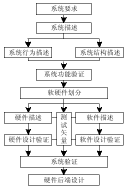

SoC芯片是一种以可重用IP核为基础,以软硬件协同设计为主要设计方法的芯片设计技术[1]。参考文献[2]提出的SoC设计流程如图1所示。
图1  SoC芯片设计流程
系统芯片经软硬件划分后,设计基本分为两部分:芯片硬件设计和软件协同设计。芯片硬件设计包括硬件描述、时序设计、验证等;软件协同设计要考虑指令集、指令编译系统、开发集成环境、模拟仿真设备等。为达到尽快上市的目的,要求这两方面并行展开,甚至要求在芯片上市之前,相应的开发装置和仿真环境就应该建立起来。对于需要进行程序掩模的芯片,这种要求就更加迫切。

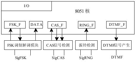

该系统芯片将CPU和多个模拟功能模块(CID部分)集成到一个芯片内,采用8051为CPU核,指令集与标准8051完全兼容;CID部分由FSK调制解调器、DTMF(双音多频)拨号、CAS(CPE Alerting Signal)信号检测、振铃检测等IP核组成。这是一个数模混合并具备完整电话功能的系统芯片。系统结构如图2所示。
图2  短消息系统芯片结构
设计中,8051核与各功能IP核通过寄存器和数据总线实现数据交换。
8051内部有256字节 RAM,其中后128字节为特殊功能寄存器。我们在该芯片设计中将CID部分电路所用寄存器(共12个)定义在该区间内。
该芯片工作流程如下:振铃检测模块在检测到振铃信号后,置位RING_F寄存器中相应位,产生中断或经CPU轮循检测;软件响应该信号后置位FSK_F 中FSK使能寄存器,FSK解调器工作,FSK在接收到数据后,置位FSK_F中数据准备好寄存器,产生中断或CPU轮循检测,软件通过数据总线读出该数据;CAS模块根据CAS_F中CAS捕获时间寄存器检测,收到CAS信号后,置位CAS_F中相应寄存器,产生中断;DTMF信号产生模块根据 DTMF_F寄存器内容发出DTMF信号。
