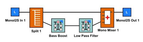

图 2 显示了软限幅时一个处理流程的例子。
图 1 高增益 DRC 和低通滤波器的处理流程

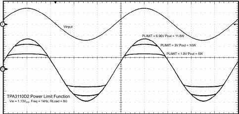

图 2 利用 PLimit 限制输出并确保无高频谐波
